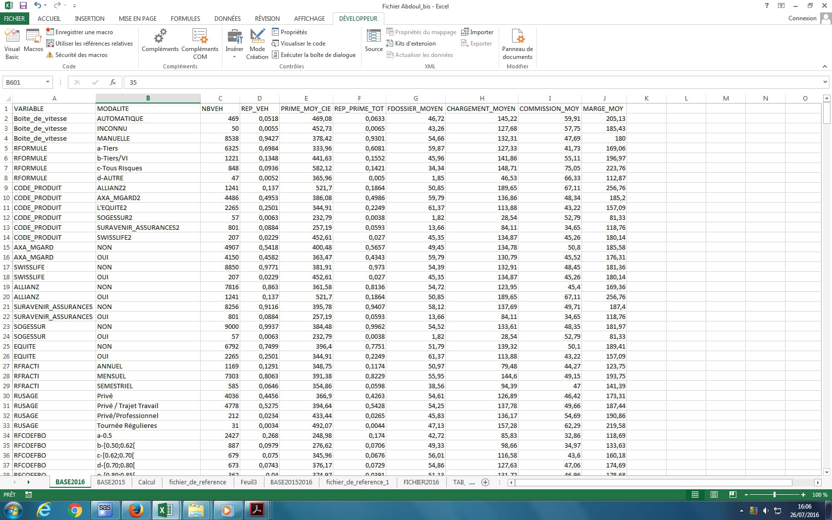

image de la base2015

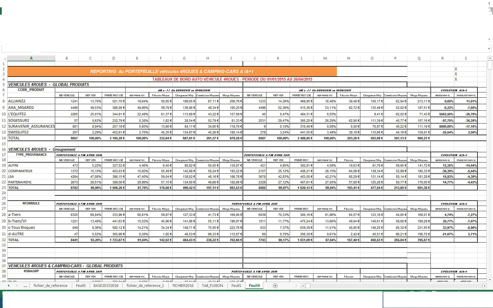

voici une image du résultat que j'attends après avoir réussi à merger les deux bases

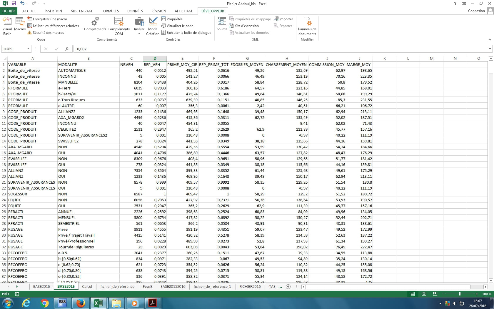

image de la base2016
