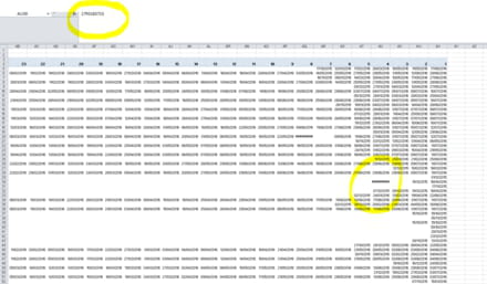

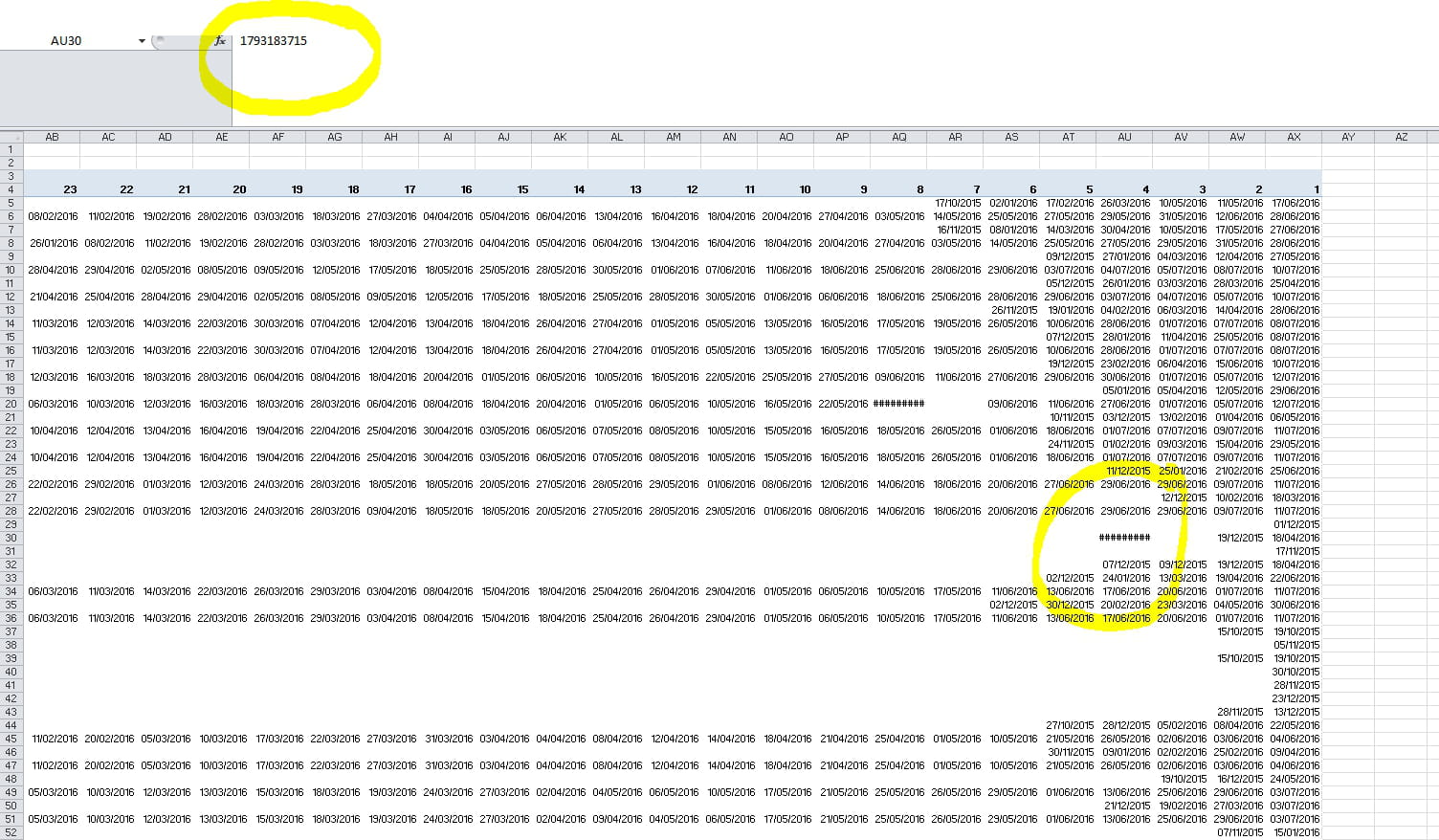

Je dois faire un TCD a partir d'une importation issue d'un ERP. Or certaine date on est des valeurs aui changes notament celle superieur au chiffre 12 pour les jours.
J'ai tout essayer changer les formats direct dans excel utiliser des codes VBA. Le probleme etant que la valeurs date change une fois dans le TCD exemple : 1811651530
Ps ce qu'il faut savoir c'est aue les donnes sont extraites d'un ERP Francais et sont utilisees sur des PC anglais.
Merci par avance !!

    La capture en jaune est le resultat du TCD ou je veux avoir une date comme le reste des cellule de plus on voit que la valeur de la date n'est plus bonne et il ne s'agit plus non plus d'une date en chiffre type 42XXX
    Capture 2 est le fichier initial dimportation

      1. Bonjour Thib2992
        Je viens de refaire votre TCD en changeant la formule en colonne O
        et je ne vois plus d'erreur
        Le problème venait de la superposition de plusieurs dates dans la même colonne Rank plusieurs 2 ou 3 par exemple
