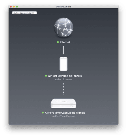

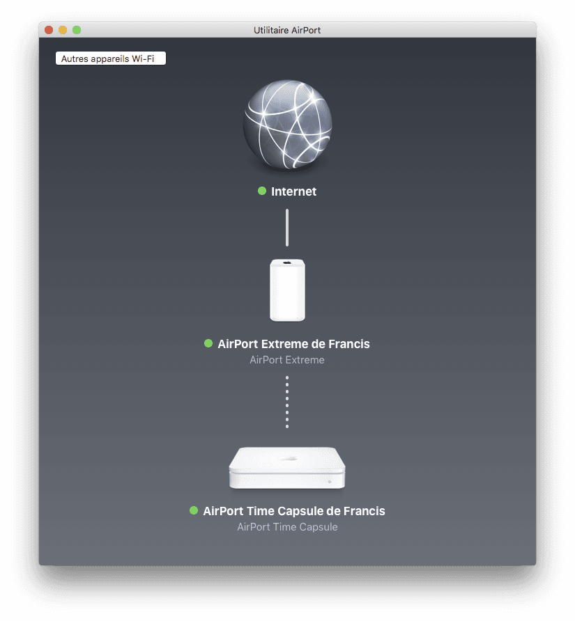

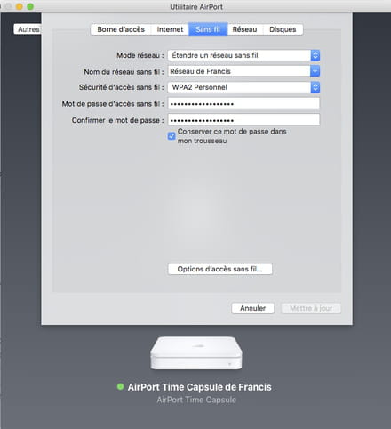

    Cela fonctionne chez moi lorsque la Time Capsule est paramétrée comme ça
    je pars du Wifi d'une borne Airport Express, car ma box n'a pas de WIFI, mais le principe est le même.
    à tester donc...

      Il faudrait avoir le même schéma que chez moi, sauf qu'au lieu de voir une borne Airport Express, comme chez moi, on devrait voir la box-routeur WIFI.

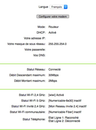

        je vais regarder sur l'interface de la BOX..
        je suis chez Numericable pour info.
    2. Il est bien en routeur...
      franchement je ne vois pas d'où vient le problème
      actuellement ma TC est branché à ma BOX en ethernet et
      le mode réseau est : "créer un réseau sans fi"l et ca fonctionne très bien

          - je me suis connecté à l'utilitaire AirPort
          - sur la TC je vais sur "modifier"
          - puis sur l'onglet "sans fil" je choisis étendre un réseau sans fil
          - dans "nom du réseau" j'indique WIWI (le réseau déjà présent sur ma BOX)
          - dans mot de passe : le mot de passe du réseau WIWI

      2. Donc, c'est bien la configuration qui fonctionne chez moi, mais avec une borne Airport en lieu et place de la Box.
        Je ne sais pas, me rappelle plus des essais fait lors de la configuration, si le mode routeur tel que je l'ai était ou non indispensable, mais il se peut bien que oui, toujours est-il que ma borne airport est configuré en mode routeur "DHCP et NAT", et non simplement en "DHCP". je ne sais pas si cela est également possible sur la box numéricable... à tester

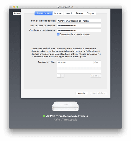

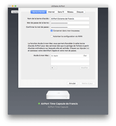

          Et dans l'onglet "borne d'accès" tu as indiqué quelque chose?

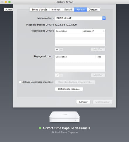

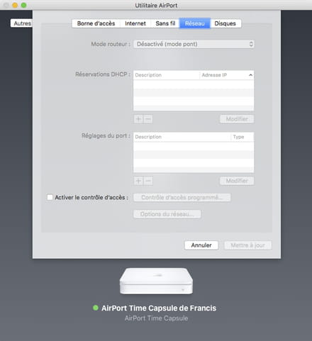

          1. là, je suis dans la configuration que tu cherches à avoir. J'ai déplacé mon Mac pour retester, des fois qu'un truc m'aurait échappé. Mais ça roule parfaitement. Il ne faut juste pas se tromper de port ethernet sur la TC. ne pas utiliser celle qui est prévue pour l'entrée depuis une box.
            Dans Borne d'accès j'ai respectivement ces 2 écrans
