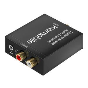

    La seule alternative est d'utiliser la sortie optique de la TV au moyen d'un convertisseur audio numérique vers analogique comme cet exemple :
    https://www.cdiscount.com/high-tech/accessoires/kwmobile-convertisseur-numerique-analogique-audi/f-1062817-kwm4054304540089.html?idOffre=72333873#mpos=1|m
    Il faudra bien sûr acheter un câble optique, il ne faut hésiter sur le prix pour avoir du bon.
    Brancher la base de rechargement du casque à la sortie casque du convertisseur.
    De cette manière, les enceintes de la TV ne seront pas coupées.
