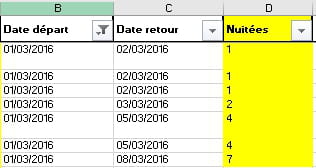

Pouvez-vous m'indiquer s'il existe une fonction permettant de distinguer les dates entre une date d'arrivée et une date de départ.
Ci-joint un exemple:
Date d'arrivée le 1er mars et date de départ le 5 mars.
J'aimerai que la formule me précise la date du 1/03, 2/03, 3/03, et 4/03 et non juste l'intervalle de 4 nuits.
Merci d'avance pour votre aide,

  2. Bonjour,
    Une proposition avec une fonction personnelle
    https://www.cjoint.com/c/FGmiBt2f5vs
    A+

      Par contre, je ne comprends pas pourquoi mon excel (2016) ne me propose pas la fonction nuitées. Faut-il que j'active certains paramètres?
      Merci d'avance,
    2. @eloditInutile de chercher, Excel ne propose pas cette fonction.
      Il s’agit d’une fonction complémentaire que j’ai créée.

    3. @GyrusUn grand merci Gyrus,
      Tout fonctionne c'est super!
      Merci bcp pour votre aide,
