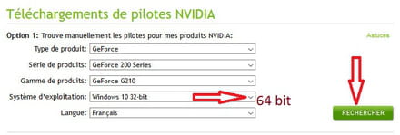

Formicarius
Daccord , mais pourquoi est-ce marquer sur le résultats système d'exploitation windows 10? et que je suis sur 7.
glg29 Messages postés 29751 Date d'inscription   Statut Contributeur Dernière intervention   4 581 > Formicarius
Si ce pilote est proposé pour Windows 10, probablement qu'il est également valable pour Windows 7, essayez pour le savoir !

pistouri Messages postés 19008 Date d'inscription   Statut Contributeur Dernière intervention   Ambassadeur 8 719
bonjour ,
c 'est bien Nvidia GeForce G210 comme le dit glg29
pilote sur le site Nvidia, suivant si votre pc est en 32 ou 64 bits
  • pour 32 bit
https://www.nvidia.fr/download/driverResults.aspx/100267/fr
  • pour 64 bit
https://www.nvidia.fr/download/driverResults.aspx/100339/fr
