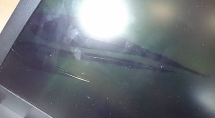

Voilà l'état de l'écran

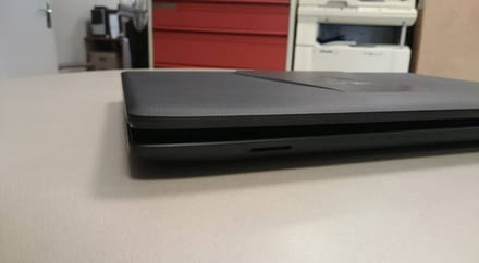

Autre soucis, je ne peux plus le fermer, il y a une résistance qui l'en empêche.
Donc j'imagine que c'est lécran complet, avec le dispositif d'articulation, et non juste la dalle.
Autre chose, mon PC à l'air de fonctionner normalement, mais devrais-je peut être procéder à des vérifications matérielles ? -
Certainement les charnières qui ont mal supportés le choc..
Mais s'il fonctionne bien, ne le tripote pas trop.
