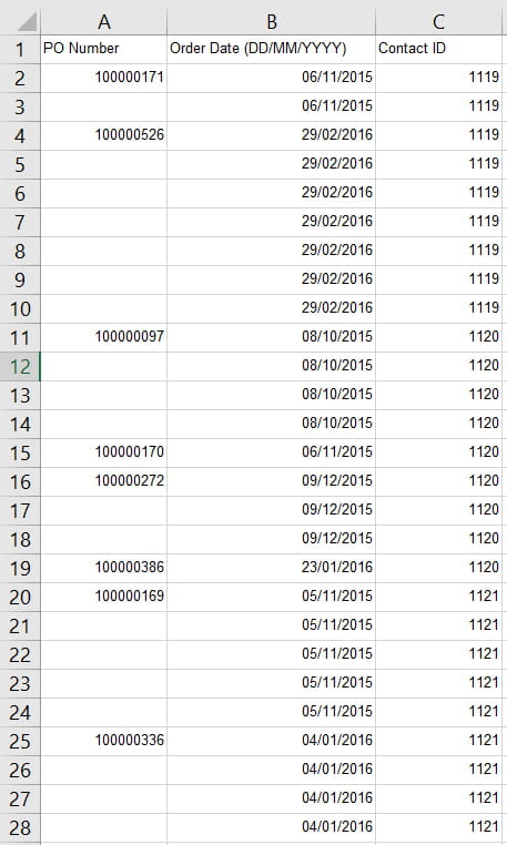

J'aimerais effectuer un calcul mais jusqu'à la je n'arrive pas à trouver la bonne formule ou alors la bonne manière de l'effectuer.
Je souhaiterais trouver en fonction du numéro de commande (PO Number) et du client (Contact ID), la date à laquelle la deuxième commande a été effectuée sans avoir à sélectionner la partie spécifique à chaque clients.
Par exemple, pour le client 1119 la deuxième commande a éé effectué le 29/02/2015; pour le 1120 le 06/11/2015.
Merci d'avance pour votre précieuse aide :)
    si
    date = b2:b28
    ID=c2:c28
    {=index(date;petite.valeur(si(id=1119;ligne(date)-1);2))}
    en matricielle
    Crdmtw
    1. Merci pour ta réponse mais en rentrant cette formule je trouve en effet une date mais de la première commande et non pas de la deuxième commande effectuée...
  2. re
    en matricielle !
    autrement dit en validant la formule par alt+control+entrée (en meme temps, avec 3 doigts)
    1. Re
      C'est normal, il faut d'abord supprimer les doublons (qui ne servent a rien)
      Excuses
    2. Génial merci!
