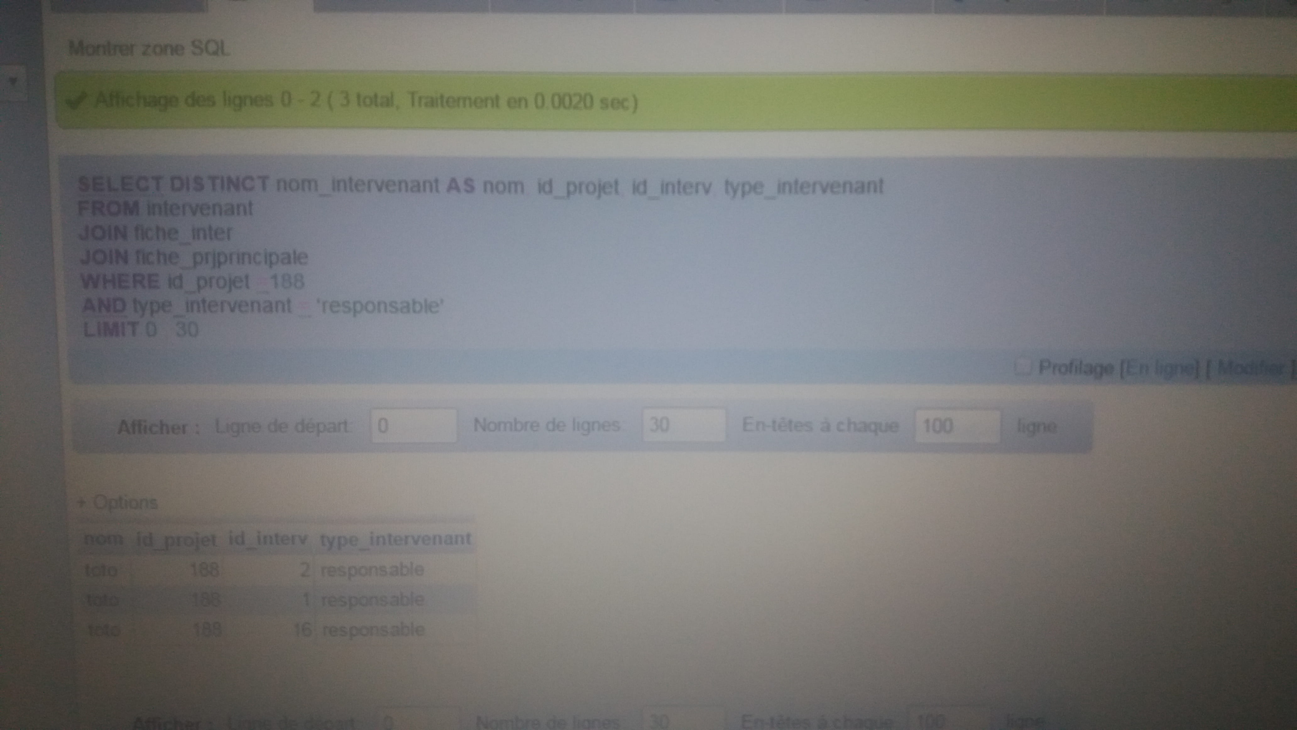

  4. Nouvelle_Informaticienne Messages postés 173 Statut Membre 3
    voici l imprime d ecran la requete s execute normalement dans sql
