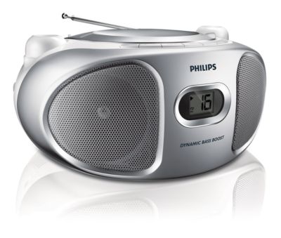

Bonjour à tous, voila mon problème; j'ai un lecteur CD Philips AZ105S (http://images.philips.com/is/image/PhilipsConsumer/AZ105S_12-RTP-global-001?$jpglarge$&wid=1250), qui fonctionne très bien lorsque je l'utilise comme lecteur CD, mais comme il contient un branchement Jack IN, je m'en sert comme haut-parleur que je connecte à mon ordinateur, en revanche, lorsqu'il s'agit du son de mon ordinateur, le son ne passe que sur l'enceinte de gauche, ce qui fait que je n'obtiens pas un son stéréo. Si quelqu'un a une idée de l'origine du problème et qu'il connait une solution, ce serait sympa, merci d'avance.

    2. Andy31200 Messages postés 26918 Date d'inscription   Statut Modérateur Dernière intervention   12 201
      Si c'est bien un câble stéréo , lorsque tu branche un casque sur l'ordi, tu as la stéréo ?
    3. Utilisateur anonyme
      Oui, lorsque j'utilise un casque sur mon pc, le son est bien stéréo pourtant
    4. Andy31200 Messages postés 26918 Date d'inscription   Statut Modérateur Dernière intervention   12 201
      Alors problème avec ce câble, change le .
