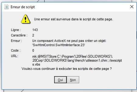

j'ai un probleme avec solidworks 2015 il me dit erreur script

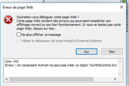

    2. maintenant il me mes ca
      si je fais oui il me remet erreur script si je fais non il se ferme
      1. Coché ne plus affiché ce message et sur non
      2. ca remet erreur du script
    3. et ca

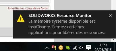

      1. Fermer déjà vos applications comme skype et d'autres qui sont ouvert et redémarrer votre pc
      2. je viens de le faire les resource c'est ok mes toujours erreur du script

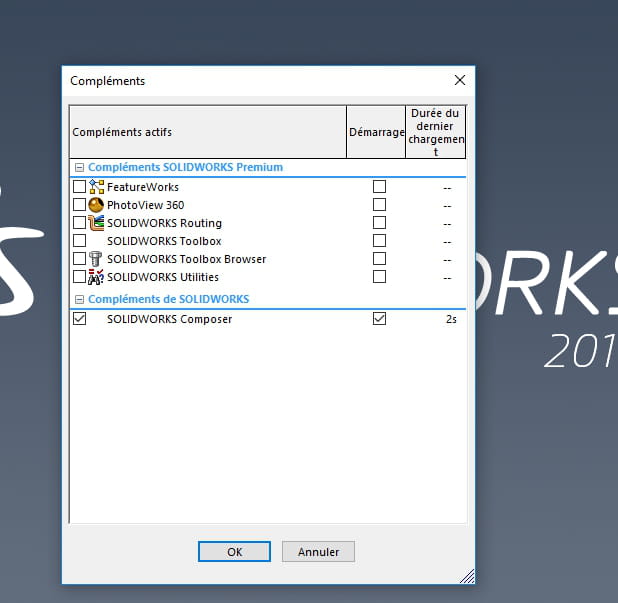

        Essayer ceci Lancer Solidworks
        Aller dans le Menu "outils"
        puis " Compléments"
        Décocher à droite et à gauche " Solidworks Forum 2014"
        Vérifier que votre application est bien a jour ainsi que votre système.
    4. re

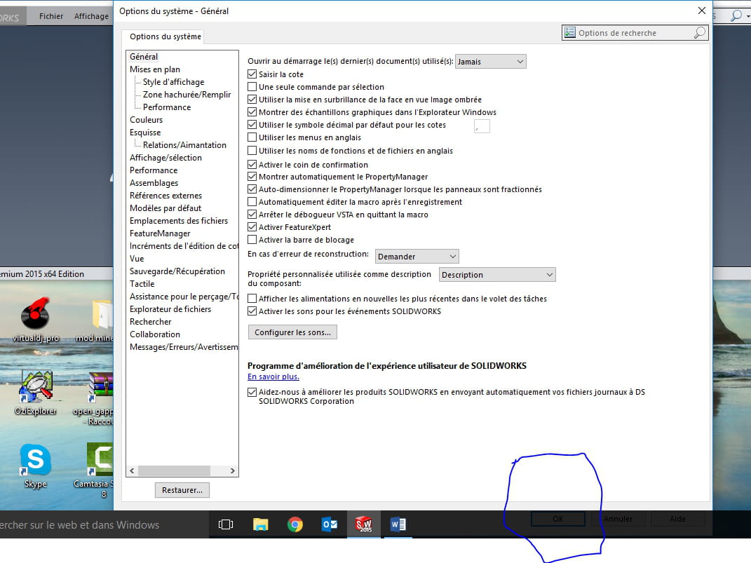

      moi j'ai sa
      1. Bonsoir

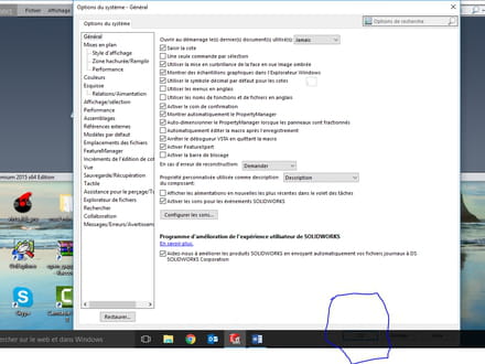

        Essayez - aller dans outils, option, générale, décocher "afficher les alimentations en nouvelles les plus récentes dans le volet des taches"

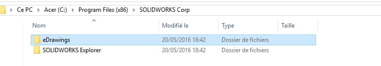

        si l'erreur est toujours présente aller dans le dossier C:\Program Files\SolidWorks Corp\SW (Version de SolidWorks)\SolidWorks\data\taskpane\common
        trouvez le fichier taskpanefuncs.js , supprimez le puis faite une réparation de solidworks

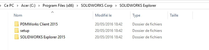

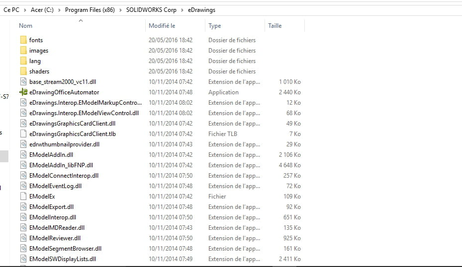

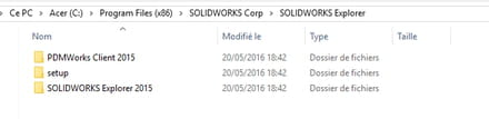

    5. re
      je vais ou si je vais au premiers dossier j'ai ca
      et au deuxieme j'ai ca
