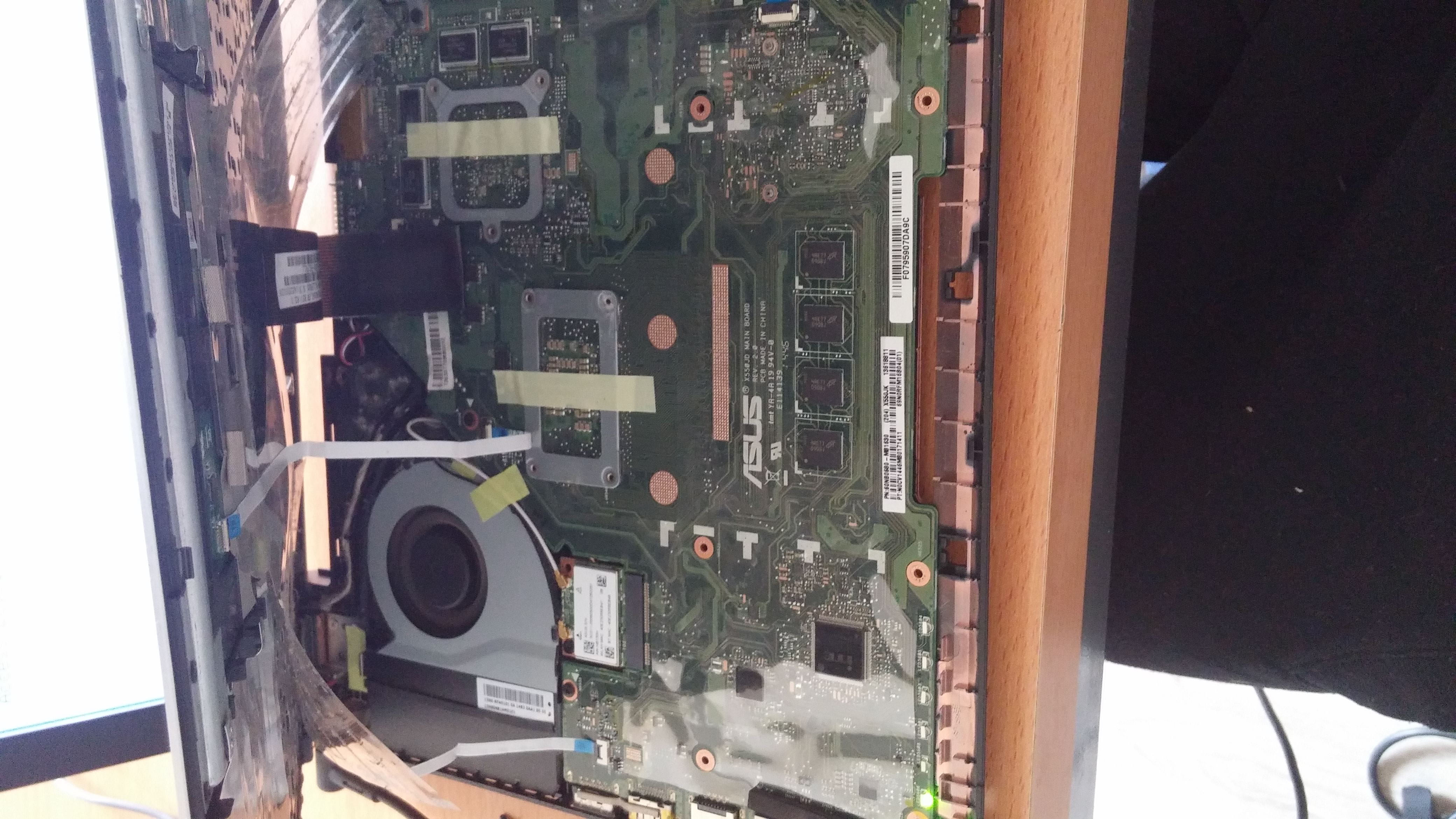

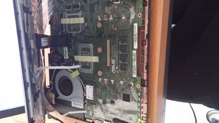

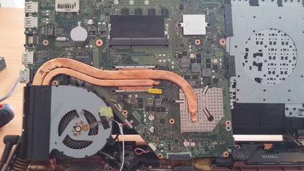

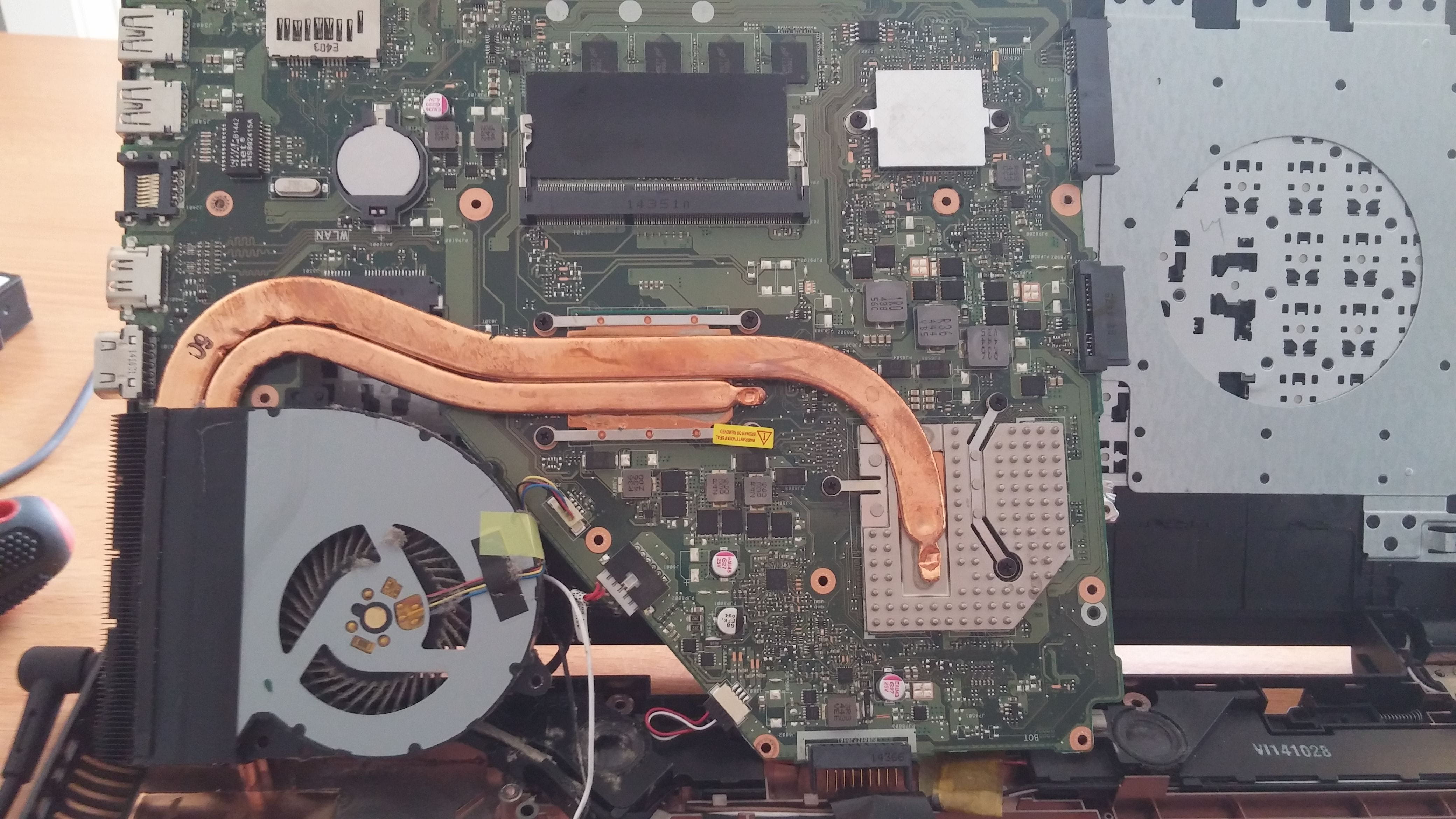

Bonjour à tous et toutes.
J'ai souvent parcourus le forum pour des recherches d'aides à mes propres problèmes info.
Cependant aujourd'hui je ne comprend pas ce qui arrive à mon pc portable.
Je détiens un Asus R510JK-DM086H avec un Geforce GTX 850M.
Hier je jouais tranquillement, j'ai switcher l'affichage sur la GTX et non sur la carte intel intégré. J'éteins l'ordinateur, ce matin je le relance et là impossible de switcher, les menus ne s'affichent pas. Je désinstalle les programmes NVIDIA puis relance le téléchargement des drivers de ma carte. Au final le programme me dit que "vous devez disposer d'une carte graphique NVIDIA pour poursuive l'installation.
En gros mon PC estime que je n'ai pas de carte graphique, depuis ce matin.
Je me dit alors, "Merde! elle a cramé ?", j'ouvre le bordel je cherche je cherche, rien n'a cramé tout tourne aucun signe apparent de problème...
Je cherche dans le gestionnaire de périphérique. Là encore quant avant je voyais mes deux carte graphique, je ne vois plus que la Intel, mais où est donc passé ma NVIDIA...
Je me tourne vers vous avant de péter un plomb et tout formaté, surement en vain.
Ci joint les photo du ventre de la machine

Je pense oui qu'est ce que ta fait avant de l'éteindre ah tu eu un message d'erreur ta regarder dans les événements de windows pour voir qu'es ce qu'il c'est passer ?
Le ventilo qui tourne c'est le ventilo du processeur.
La carte graphique GTX 850M est un des deux circuits placés sous les barres de cuivres (échangeur de chaleur) .
La https://www.nvidia.com/fr-fr/geforce/gaming-laptops/
Edit : Les cartes graphiques installées sur les PC constructeur ont parfois des pilotes spéciaux mis par le constructeur du PC et donc ceux-ci sont à chercher chez Asus
