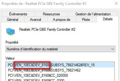

      Ca ouvre le gestionnaire de périphériques
      Développer la branche Cartes Réseau
      Double clic sur ta carte wifi
      clic sur onglet Détails
      en dessous de Propriété, clic sur Numéro d'identification du matériel
      donner en retour les infos VEN_xxxx et DEV_xxxxx

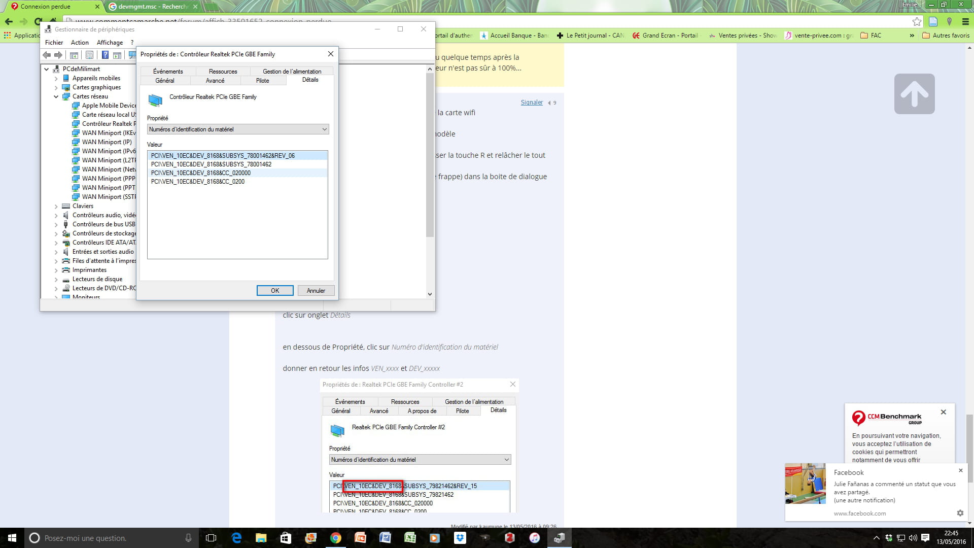

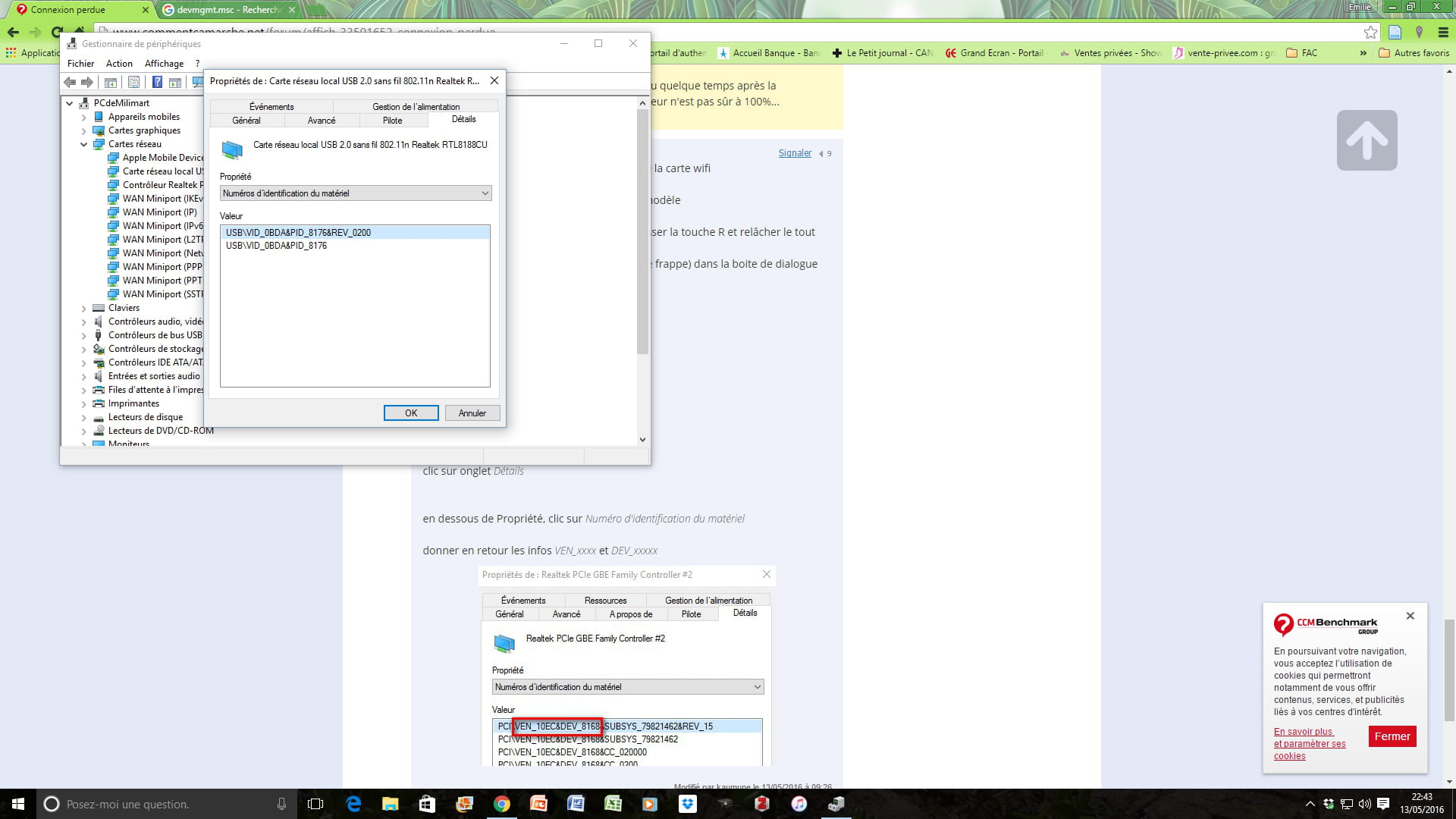

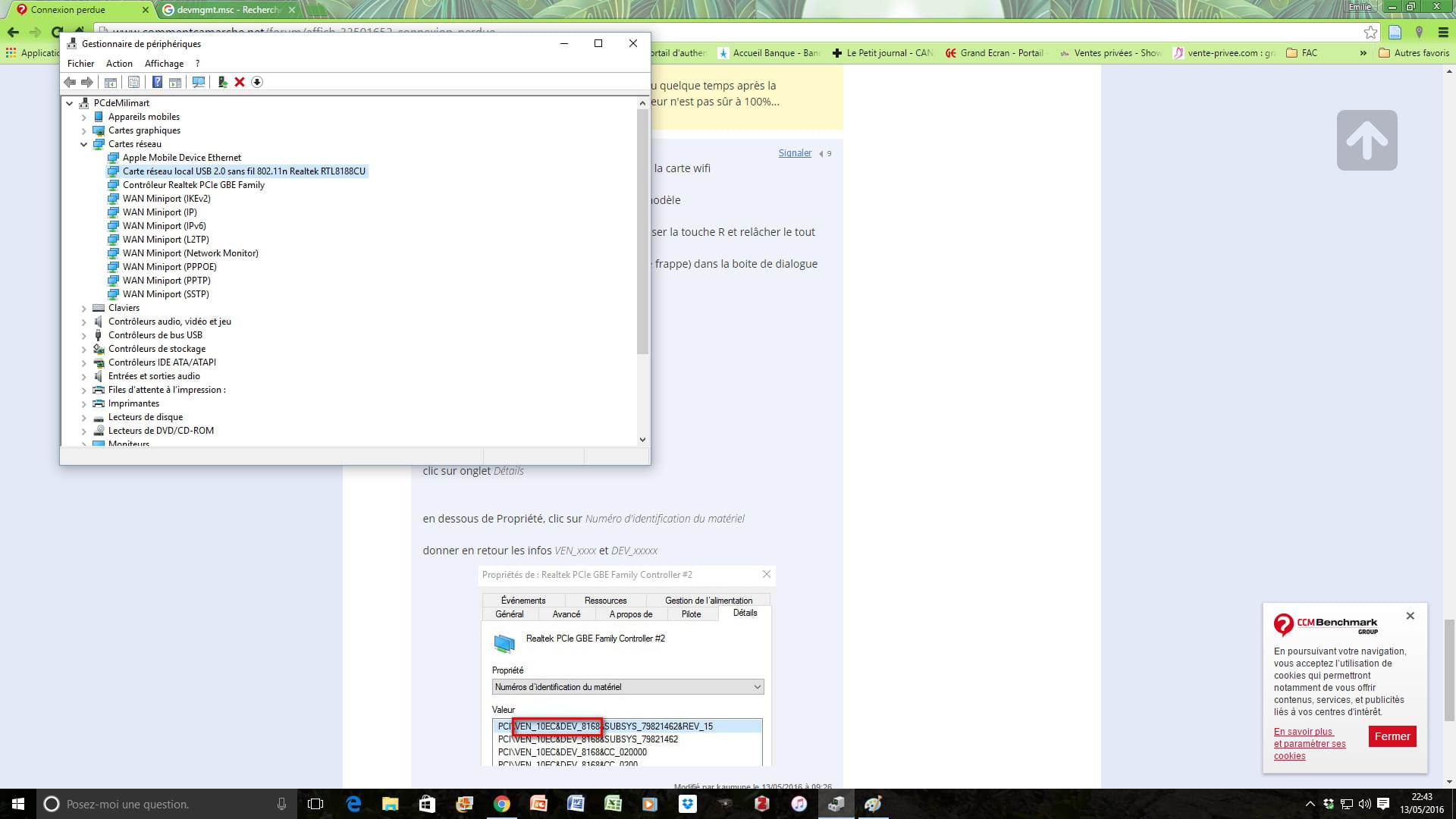

    5. Bonsoir,
      Ne sachant pas trop quelle est la carte wifi, je me permets de faire les scan d'écran suivant :
