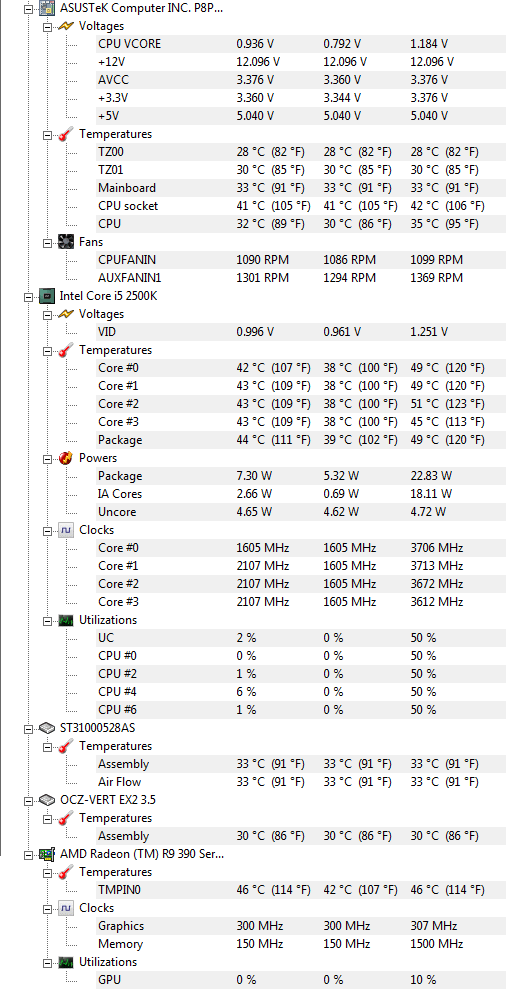

  2. Elina2424 Messages postés 10 Statut Membre 1
    Bonjour! Merci à toi pour ton aide :)
    Voilà le rapport HWMonitor: https://www.petit-fichier.fr/2016/05/11/hwmonitor/
    Je précise que ce rapport a été fait alors que le PC n'était allumé que depuis 5 minutes!
    Non j'ai Windows 7 sur mon pc, et j'avoue que je l'apprécie beaucoup et que j'aimerais le garder... Pourquoi? Un passage à Windows 10 est-il conseillé/obligatoire?

      Tu as sur ton pc des logiciels indésirables selon le lien que tu as donné.
      C'est ceci que tu doit poster.
      http://img.clubic.com/012C000002572296-photo-cpuid-hwmonitor-mikeklo.jpg
      Mais selon ce que je peut voir ton processeur est trop chaud.
      Il se peut que le radiateur de ton processeur soit rempli de poussière.
  3. Elina2424 Messages postés 10 Statut Membre 1
    Ah pardon ^^ voilà le screenshot:
    https://nsm08.casimages.com/img/2016/05/11//16051106521821271814220010.png
    (Et j'ai passé un coup de AdwCleaner)
    1. tribun Messages postés 64900 Date d'inscription   Statut Membre Dernière intervention   12 687
      Toutes tes températures son t bonnes et normales, tes core est carte graphique sont a la très bonne température.
      Mais est-ce-que tu a pris tes températures dans les jeux pc en plein mouvement,? Car je vois peut de différence entre le MIN et le MAX de tes températures.
