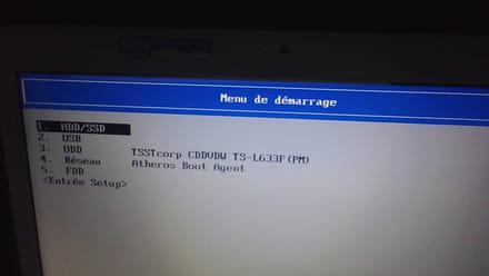

    1. Merci a tous le monde de vos reponse apres avoir renitialiser la carte mere en enlevent la pile g eu acces au menu de démarrage et j'ai pu modifier l'ordre de démarrage du coup résolu et merci encore a tous
