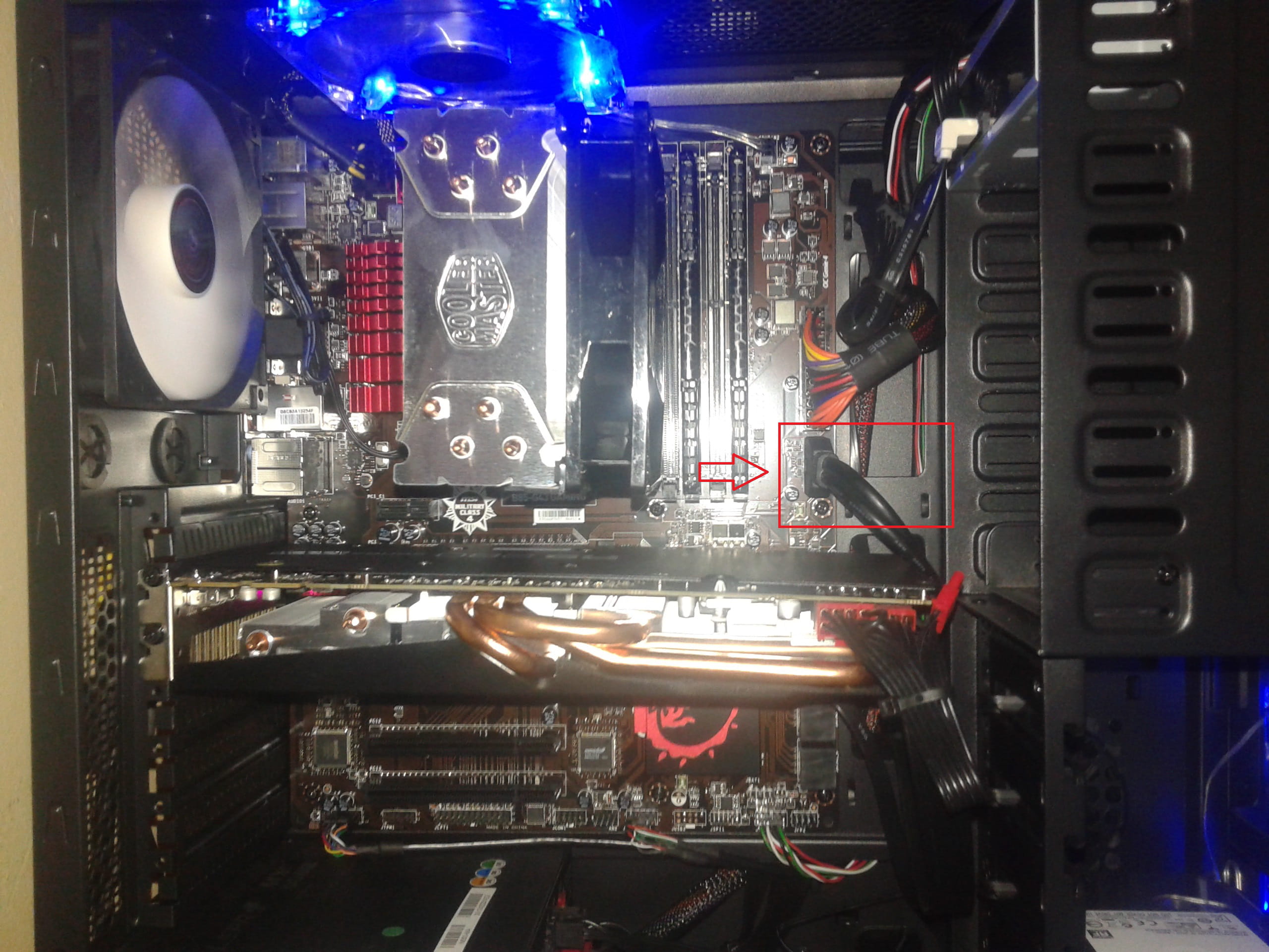

Regarde aussi au niveau du câble relier a ta carte mere et a ton bouton pour allumer ton ordi
Ca m'est déjà arriver sur mon pc qu'il soit mal enfoncer et ca produisez
un allumage et une extinction en 2 secondes
Cette prise ci la comme sur mon pc tien ->
