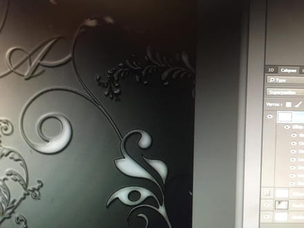

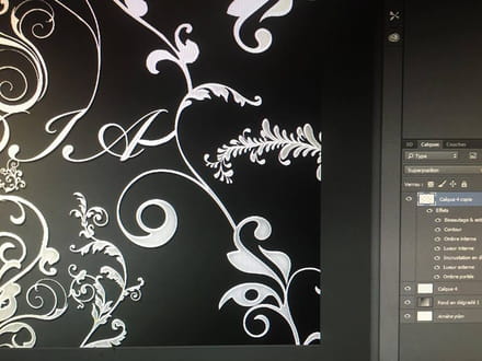

bonsoir je suis sur photoshop et je suis entrain de faire un montage sur un texte mes quand je fini la premier option de fusion mes deux calque reste blanc quand j'active le premier aide moi svp https://www.tutsps.com/post/2010/02/02/un-super-texte-colore-avec-des-effets-lumineux/
  1. et la quand le calqque et active donc je ne comprend pas trop se que je dois faire je suis un peux perdu

      j'ai examiné un peu le tuto
      et ta construction ne correspond pas, pour autant que je puisse me rendre compte, ce serait plus clair si tu prenais l'habitude de nommer tes calques
      donc, je suppose que ton calque 4 et ton calque 4 copie sont les calques texte+brushes
      d'après le tuto, c'est le premier - cad ton calque 4 - qui doit porter les styles biseautage, contour, ombre portée, incrustation de dégradé, etc et être en mode superposition
      et le second - cad ton calque 4 copie - qui ne doit porter qu'une lueur externe et une lueur interne et être en mode lumière linéaire
      d'où la différence
      nomme tes calques sinon tu ne vas plus t'y retrouver
      et fais attention à leur empilement, une erreur de placement de calque dans la pile change forcément le résultat
