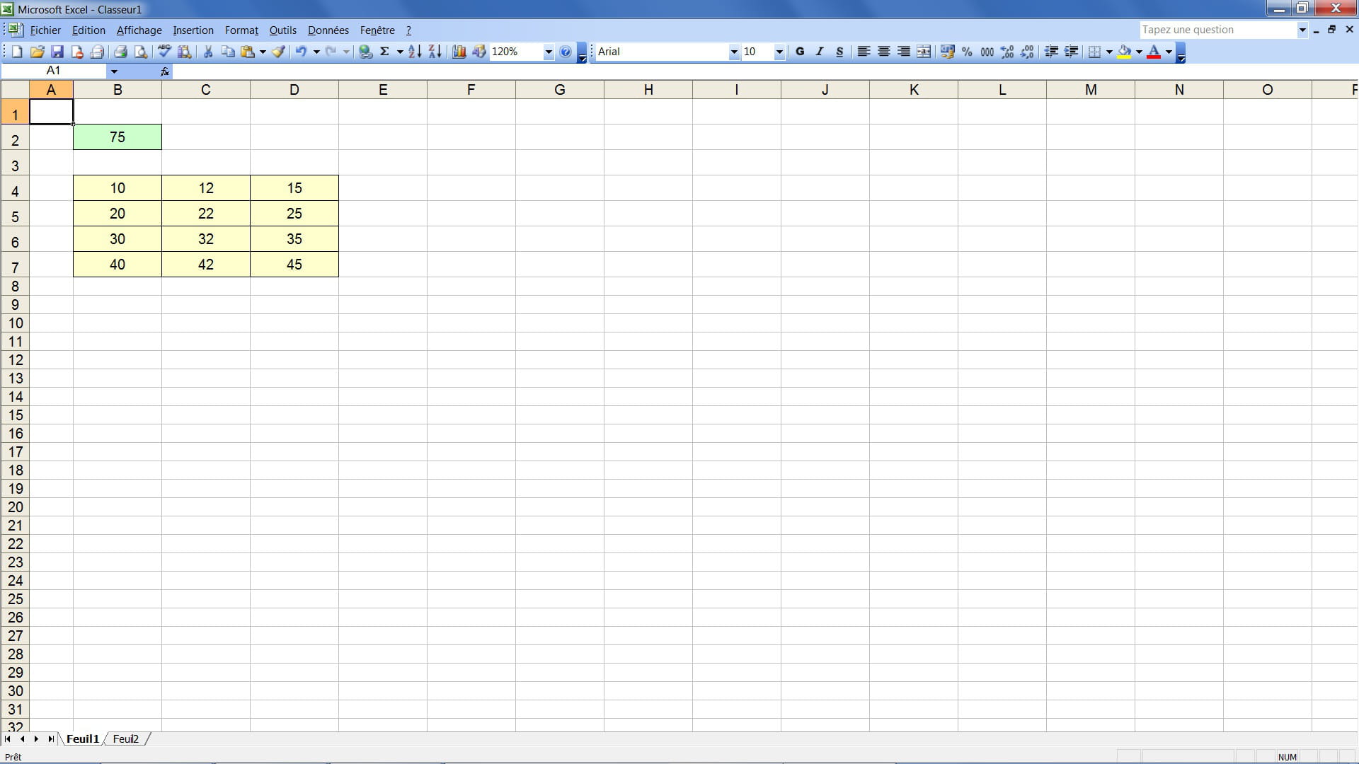

        Pour cet exemple, tu dois avoir un classeur Excel avec 2 feuilles de calcul. Pour ces 2 feuilles, fais ceci :
        a) Colonne A : Largeur 5    b) Lignes 1 à 7 : Hauteur 18
        c) Zoom de la feuille : 120 % (à adapter selon la taille de ton écran)
        C'est tout pour la feuille 2 : laisses-la vierge. Comme un dessin vaut
        mieux qu'un long discours, voici une copie d'écran de la feuille 1 :
        Tous les nombres de la feuille 1 sont des nombres choisis au hasard.
        La cellule B2 est là pour ce que tu demandais : « sous conditions de résultat d'une cellule ». En effet, c'est elle qui sera testée :
        si B2 <> 75, sortir aussitôt.
        Tu trouveras ci-dessous un code VBA qui contient 4 subs. Et toutes font un copier / coller. Mais pourquoi 4 ?
        1) Parce que les 2 premières subs font le copier / coller à partir de la feuille 1 alors que les 2 subs suivantes font le copier / coller à partir de la feuille 2. Et par précaution, la 1ère ligne de la sub EssaiN teste la feuille de départ et sort immédiatement de la sub si tu ne la lance pas à partir de la bonne feuille !
        2) Les subs Essai1 et Essai3 font une copie intégrale, formats compris : formats des nombres, alignement, bordures, motifs
        et autres ; ce sont 2 exemples de Paste (collage).
        Si tu veux faire la copie sans ces formats, avec uniquement
        les valeurs, utilises alors les subs Essai2 ou Essai4 : ce sont
        2 exemples de PasteSpecial (collage spécial).
        C'est bien sûr Copy qui fait la copie dans le Presse-papiers.
        Et c'est lui qui affiche une bordure de tirets défilants autour de la plage source. 2 solutions pour enlever cette bordure clignottante : manuellement, appui sur la touche Échap ; par le code VBA : Application.CutCopyMode = False.
        Je ne t'ai pas tout dit sur Paste et PasteSpecial : tu trouveras plein d'autres informations complémentaires dans l'aide de Visual Basic.
        Mais c'est quand même un bon début !  😉
        Voici maintenant le code (à toi de bien l'étudier pour en analyser toutes les différences) :
