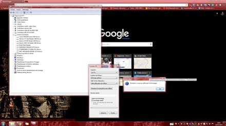

      Quand je le branche, l'ordi me demande de le formater, j'essaie, mais cela ne fonctionne pas. Il disparaît alors de l'explorateur.

    Arrives-tu à déconnecter ce DD en toute sécurité de ton PC ? Si tu le rebranches ensuite, quelles sont les infos que le DD affiche dans la Gestion des disques (une capture d'écran serait grandement appréciée)?
    Un coup d'oeil sur le Gestionnaire de périphériques pourrait donner certaines idées : fais un appui simultané sur les touches Windows+R > tape devmgmt.msc > Entrée : il se peut que le DD s'y annonce en tant que « Périphérique non reconnu » ou « Unknown Device » > fais un clic droit sur ce DD > clic sur Désinstaller > débrancher la clé du port USB > éteindre/rallumer le PC (pas un simple redémarrage mais débrancher l'alimentation électrique du PC, ensuite rebrancher l'alimentation et démarrer le PC) > rebrancher ensuite le DD.

    Je vous ai suivi à la lettre....tjrs rien
    Je n'arrive tjrs pas à formater.
    J'avais déjà essayé sur le pc de mon fils.
