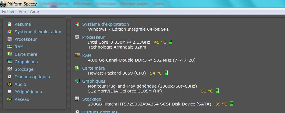

    Le scan Malwarebytes met 3 plombes aussi ou pas du tout ?

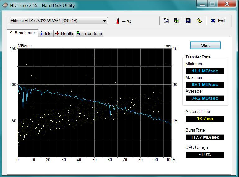

      2. @Malekal_morte-Donc je lance HD Tune quand même?
        Et dans la réponse 6, je nettoie?

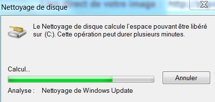

      1. Et maintenant, je clic sur nettoyer les fichiers système?

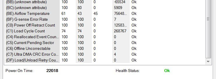

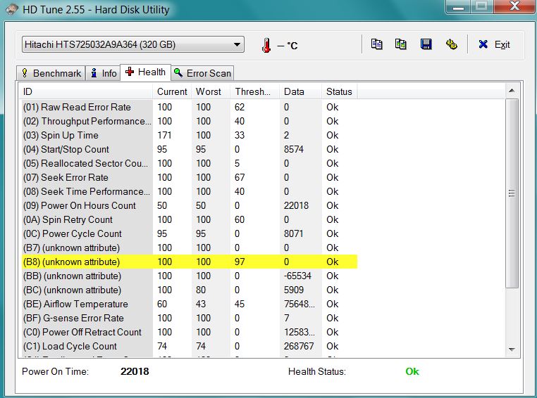

          Je t'enverrai demain les 3 tableaux d'HD Tune
          Bonne fin de soirée et merci beaucoup d'être intervenu
          1. 0
              il y a une ligne jaune sur HDDtune mais bon le checkdisk passe.

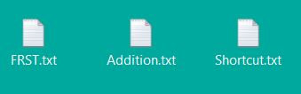

              Suis le tutoriel FRST. ( prends le temps de lire attentivement - tout y est bien expliqué ).
              Télécharge et lance le scan FRST, 3 rapports FRST seront générés :
              • FRST.txt
              • Shortcut.txt
              • Additionnal.txt
              Envoie ces 3 rapports sur le site http://pjjoint.malekal.com/ et en retour donne les 3 liens pjjoint qui mènent aux rapports ici dans une nouvelle réponse afin que l'on puisse les consulter.

              1. Voici les liens de FRST, mais je crois bien que j'en ai fait une!
                Les 3 sont dans le bloc note et ouverts, mais dans la barre des tâches. Alors je les ai pris sur le bureau ici: https://www.zupimages.net/up/16/08/kvez.jpg
                J'ai pourtant bien fait: copier l'adresse du lien :(
                Toute façon, en bas, il est noté: accéder au document et c'est bon.
                @+ et merci encore
                https://pjjoint.malekal.com/files.php?id=FRST_20160224_p7r10d12c15f7
                https://pjjoint.malekal.com/files.php?id=20160224_j5b13z8p12g8
                https://pjjoint.malekal.com/files.php?id=20160224_v12b13o8g6p11

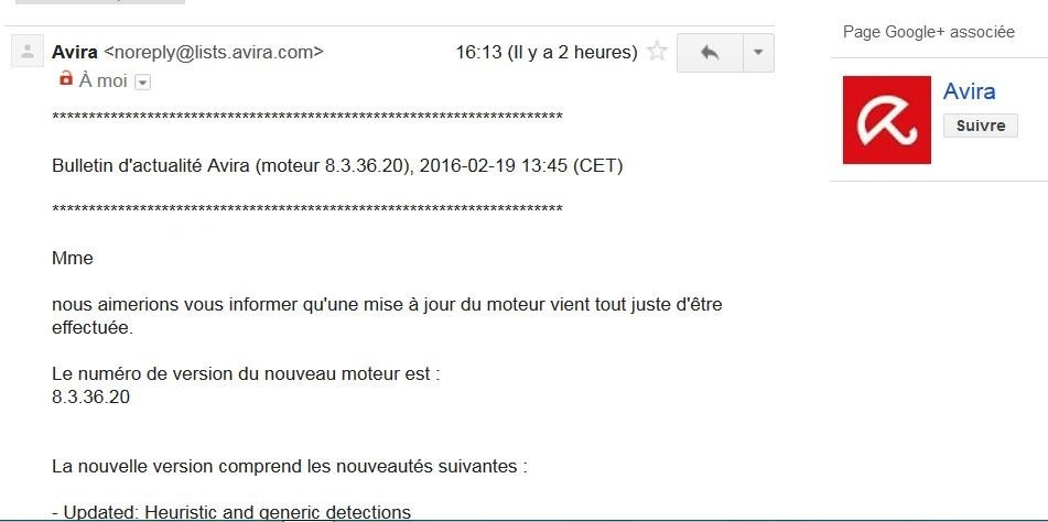

                        1. Autre précision; Je reçois par mail presque tous les jours leurs mises à jour moteur; c'est nouveau et c'est depuis que je rencontre ce problème de blocage.
                          Bon, ça marche plus les images.
                          Je te mets le lien: https://www.zupimages.net/up/16/09/1y5n.jpg

                              Alors :
                              - Ton PC n'est pas infecté.
                              - Je pense que les lignes jaunes sur HD Tune, ça n'aide pas pour le bon fonctionnement de l'ordinateur : https://forums.commentcamarche.net/forum/affich-33204959-avira#9
                              - Si le disque dur fatigue, c'est normal que le scan antivirus mette plus de temps mais ça devrait aussi le faire en mode sans échec.
                              Doit y avoir quelque chose qui fait qu'en mode normal (un programme ou une activité du disque plus intense) fait que le scan est plus long.
                              ou il s'agit d'un bug Antivir.
