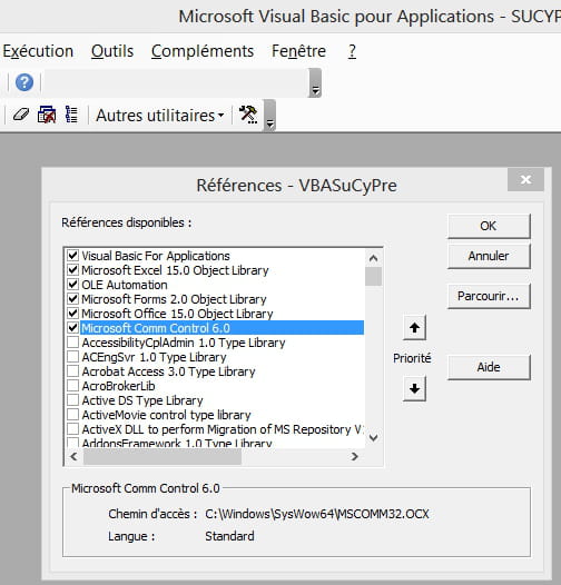

      Quand vous ouvrez le fichier excel, dans le VBA, menu outils References avez-vous ceci:
      1. Oui...
        Bon ou mauvais signe ? ^^
