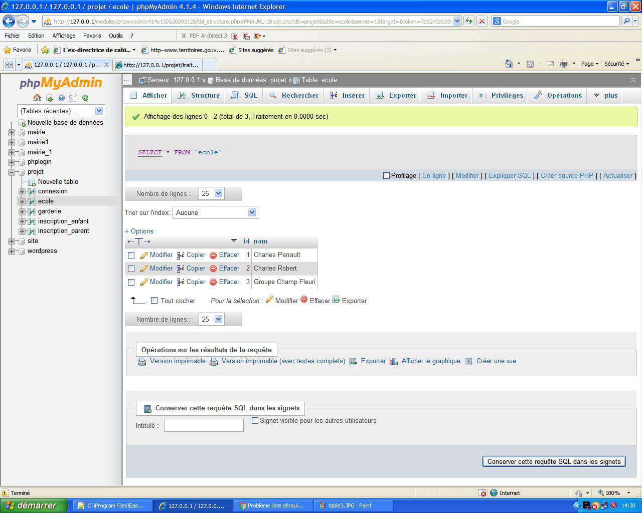

    5. Là j'ai modifier ma base, en créant une table école avec un id, et les 3 nom des écoles, mettre un id_ecole dans inscription_enfant. Par contre, je dois modifier quoi dans mon php pour récupérer l'id choisit ?
      Merci d'avance
  2. Modérateur
    1 - Je t'ai indiqué qu'il fallait séparer la connexion de ta BDD en le plaçant dans une page à part que tu n'auras qu'à inclure lorsque tu en auras besoin (comme je l'ai fait )
    2 - Je t'ai écrit un code en utilisant un ARRAY pour passer les variables... pourquoi as tu remis du BINDPARAM ?
    3 - Que vient faire ta boucle sur les écoles dans ce code ?????
    4 - Je t'ai écris du code .... il te suffit de le copier/coller TEL QUEL !!!!!!

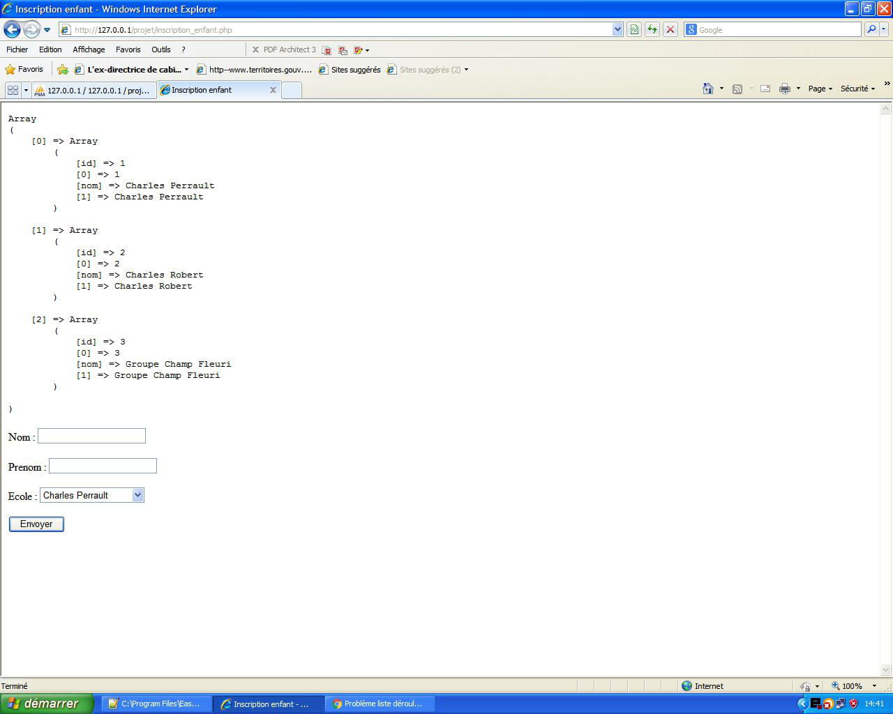

    1. Merci, je vais tout copier - coller.
    2. J'ai tout changer mais en notant 127.0.0.1/inscription_enfant.php il n'y a rien qui s'affiche.
    3. Modérateur
      @lecjoh59inscription_enfant.php ... c'est le nom de la page contenant ton formulaire HTML ?
      Je ne pense pas...
      vu que cette page... c'est celle utilisée dans ton FORM
      <form method="POST" action="inscription_enfant.php">
      .... donc normal que ça n'affiche rien vu que tu n'aies pas passé par le formulaire......!!!!!!!

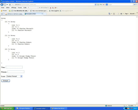

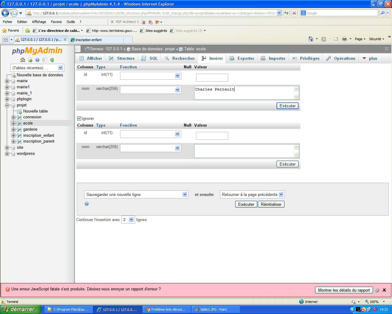

    4. Merci c'était juste une erreur d'innatention, par contre, dans la liste déroulante des écoles je n'ai aucune école, faut que je rajoute les valeurs et les noms ?

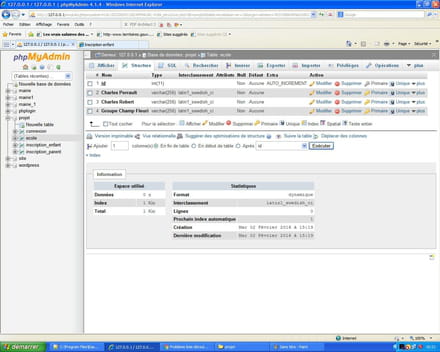

    5. Modérateur
      @lecjoh59
      Non... normalement ça se fait automatiquement...
      Tu as bien nommé la table ecole (sans accent) ??
      Peux tu nous montrer la structure de ta table ?

      Que donne ce code :
      <?php
       error_reporting(E_ALL);
       //connexion à la BDD
       require_once "cnxBDD.php";
       try{
        $sql = "SELECT * FROM ecole ";
        $stmt = $bdd->prepare($req);
        $res = $stmt->execute();
        $arr_ecoles = $stmt->fetchAll();
      	//le temps des tests :
      	echo "<pre>";
      	print_r($arr_ecoles);
      	echo "</pre>";
       }catch (Exception $e){
         die('Erreur : ' . $e->getMessage());
      <html>

  4. Photo :
      Pour la structure de ta table :
      Le champ ID : OK
      Mais ensuite.... Je t'ai dit de mettre un champ NOM ... où est-il ????
      A la place... toi ... tu as créé autant de "champs" ... que d'ecoles.... ce n'est pas comme ça que fonctionne une BDD !!!!!!!!!
      Au niveau de la structure de ta table , tu devrais avoir simplement comme champs :
      ID (auto incrémenté / clé Primaire )
      NOM varchar(256)
      Puis ... DANS la table .... les données :
      1 Charles Perrault
      2 Charles Robert
      3 Groupe Champ Fleuri
    2. Quand tu parles dans la table, ça marche comment ?

      Prenons un autre exemple ..... tu connais EXCEL ???
      Dans Excel .. tu as des colonnes ... ( les colonnes.... c'est tes "champs" de ta BDD )
      Par exemple... dans la colonne "A" .. tu mets l' ID ( 1 , 2 , 3 .....)
      Dans la colonne "B" tu places les noms des écoles ....
      ===>> sur une ligne tu as donc : un ID ... puis un nom d'école
      puis à la ligne suivante... un autre ID ... puis une autre ecole....
      etc....
      Si tu ne comprends pas ça ... il va sérieusement falloir que tu commences par reprendre les BASES ( le BaBa ) de ce que sont les Bases de données.... et leur utilisation !!!!!!

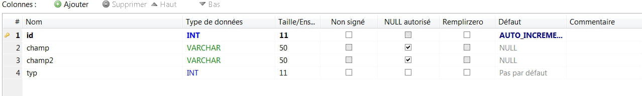

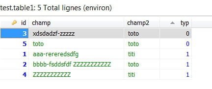

    Regardes :
    Par exemple... j'ai une table contenant des champs : ID CHAMP CHAMP2 TYP
    Dans cette table .. j'ai des données :
    Facile non ???

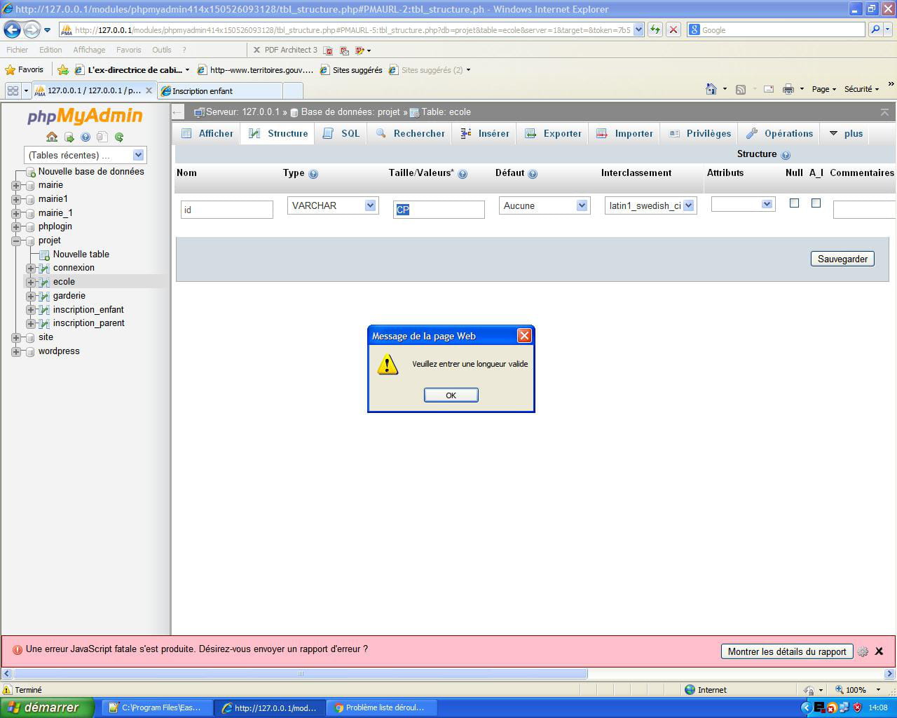

    1. Mais là il me dit entrer une longueur valide pour le champ nom
    2. Modérateur
      @lecjoh59Peux tu me montrer la STRUCUTE de ta table corrigée suite à mes remarques ?
      Quelle "taille" as tu mis pour le champ NOM ?
      Quel texte essayes tu d'y mettre ?
    3. Taille champ nom : 256
      J'eesaye de emttre Charles Perrault...
    4. Modérateur
      @lecjoh59Et quel "type" de champ as tu choisi ?
      Peux tu nous mettre une capture écran lorsque tu rencontres ce message d'erreur ??
  6. Photo
      ....heu..... tu as vu que là ... tu essayes de saisie un texte dans la zone "Taille/Valeur" ???
      Cette zone sert à DEFINIR la"taille" du champ .... pas y mettre des données !
      Dans cette zone là .. tu dois mettre 256 par exemple....
      Ensuite ... pour remplir ta TABLE tu vas devoir aller dans l'onglet "INSERER" !!!!
  7. Comme ça ?
      vouiiiiiii ........ \o/
  8. C'est ça exactement ?
      Parfait.

  9. Il me fait ça et dans la BDD j'ai pas le nom de l'école :
      C'est à dire ???
      Dans quelle table ???
      Qu'est-ce que la table contient ?
      Quelle est sa structure ??
      Pour ce qui est de l'affichage sur ta page... lui me semble bon (au vu du code que nous y avons mis )
    2. En fait, moi je voudrais pas l'id dans la base mais le nom de l'école
