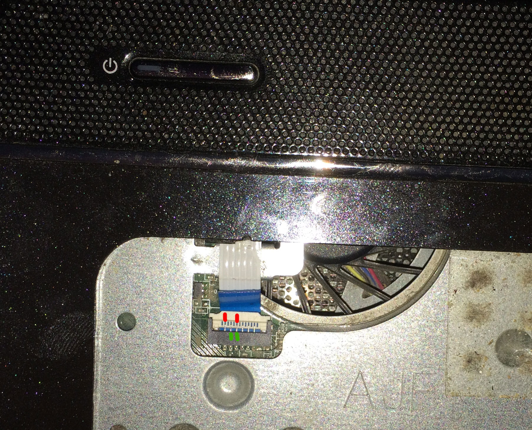

Bonjour à tous,
Je viens vers vous car je suis devant un problème. J'ai ici un HP pavilion G7 qui ne démarre plus (à part la diode au niveau du cordon d'alimentation je n'ai rien) lorsque j'appuie sur le bouton ON/OFF. J'ai retiré le clavier afin de voir si la petite nappe qui relie le bouton d'alimentation à la carte mère n'était pas déconnecté mais ce dernier est bien branché. Avec un multimètre, j'ai pu voir que lorsque l'on appuie sur le bouton ON du pc, ce sont les PIN 1 et 3 (en rouge sur l'image) qui sont activées. Cela me fait donc penser que le bouton d'allumage est ok. Ensuite, par hasard, j'ai su démarrer la machine en reliant avec un tournevis les PIN 2 et 3 (en vert sur l'image) et seulement si la nappe est déconnectée de la carte mère. Je ne sais pas si je suis assez clair ou pas des mes explications :p. Avez-vous une idée ?
Merci d'avance !
Merci d'avance !
