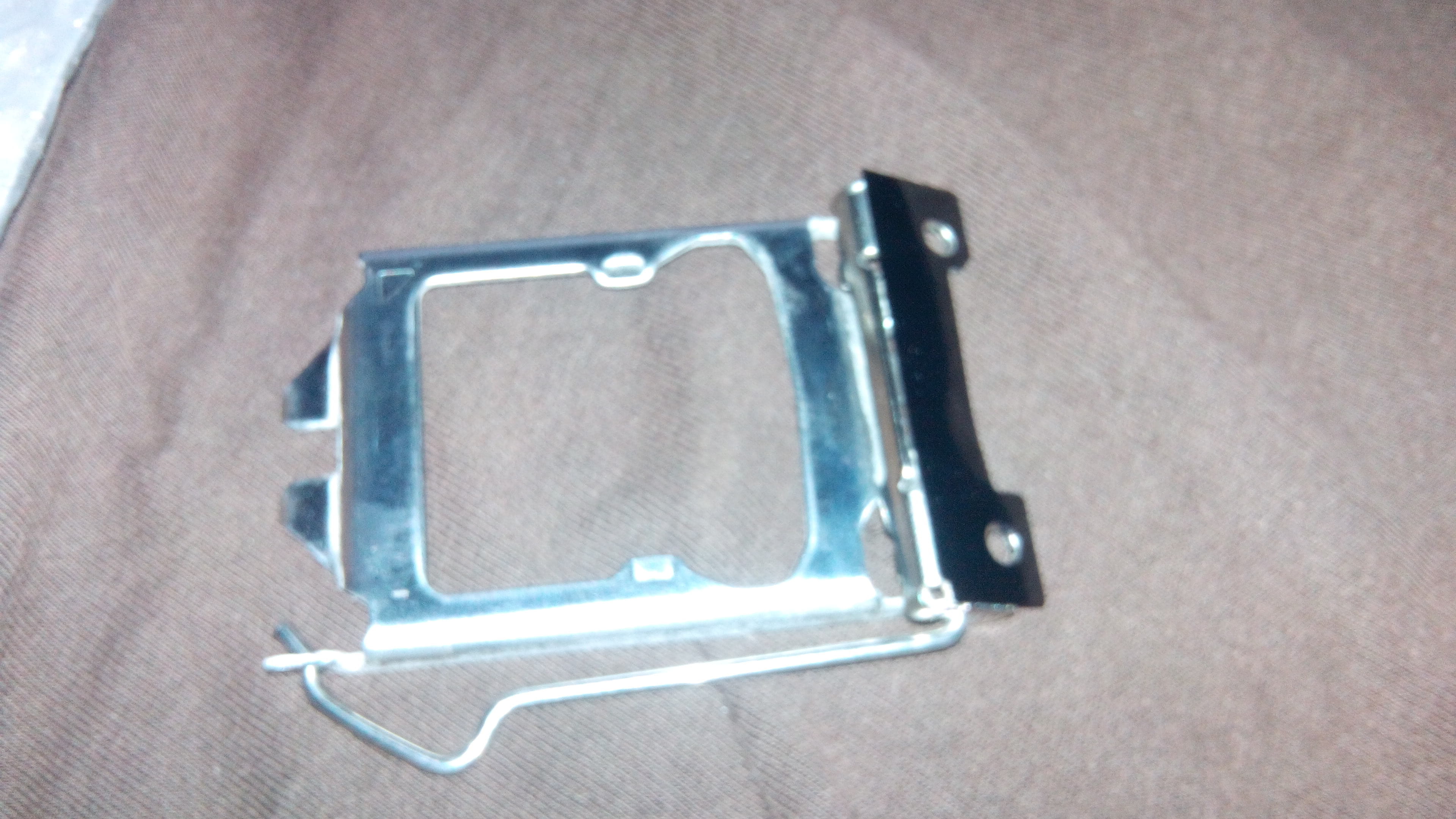

Bonjour, je suis nouveau , bisoux la vie est belle , presentation ok
voila,
j'ai acheté un lot de pieces detachées sur leboncoin
parmi elle il ya une carte mere ipm87-mp pegatron hp
voir image
mon soucis est que la personne super maline qui a m'a vendut la carte a demonté le machin ou on mets le processeur et m'a pas donné les vis
donc je suis bien embeté pour vendre ou monter cette carte n'ayant pas envie de cramer un processeur a 200 euros ou de vendre une carte qui fonctionne pas
je dois absolument trouver un moyen de fixer le machin a processeur dont je connais pas le nom
ma question est celle ci :
est ce que je peut utiliser des vis d'une carte mere hs ? ou autre boulon/ecrou quelconque? ou me faut'il les ecrous d'origine
je sais que le socket est 1150 , et que le processeur doit etre mis au bon endroit et pas bouger
par contre je sais pas comment est fixé a l'origine le machin a processeur
je sais qu'il ya des vis torx maix a quoi est ce qu'elles tiennent ?
je pense et je crois d'apres ce que j'ai put trouvé qu'ilyaurait a l'origine une plaque en fer ou cuivre derriere la carte mere ou il y aun filtage qui ou vient se loger normalement les vis , est ce que c'est ca ?
l'idela serait que quelqu'un qui a la meme carte mere m'eclaire mais je pense que toutes les lga1150 ont le meme genre de fixation
photo carte mere arriere
alors sil vous plize un coup de main les boutonneux !

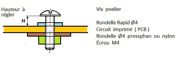

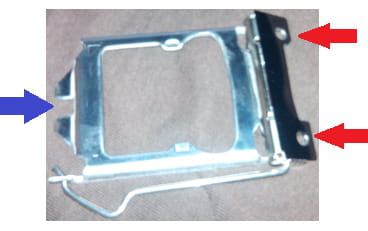

1°) pour la fixation flèches rouges , pas de problème
- deux vis M4x8 ou M4x10 , tète bombée large
ou vis poelier M4 qu' il faudrait raccourcir = http://www.visselect.com/adncms/images/stories/vis_a_metaux/images/vp.jpg
- deux rondelles pressphan ( carton dur ) ou nylon Ø4
- deux écrous M4
2°) pour la flèche bleue , il faut faire un réglage
l' écrou Rapid peut être
- aussi un écrou NUT M4 carré = https://www.aliexpress.com/item-img/100pcs-Free-Shipping-High-Quality-iron-galvanized-square-nut-square-nut-M4/32497044466.html
- ou une agrafe Rapid M4 que tu coupes
sur le dessin , j' ais mis rondelle Rapid => agrafe Rapid => écrou NUT
pas de lien sur page web en anglais , je vole déjà assez tout seul -
merci c'est top
je dois avoir ca dans ma quincaillerie
par contre derriere la carte mere , il faut bien mettre ne rondelle entre la plaque et l'ecrou ?
pour le reglage , le mieux est de regler avec le processeur monté ?
( que je n'ai pas )
autre question
il ya quand meme pas mal de force exercé entre ces 3 boulons, la plaque pourrait casser peut etre? c'est pour ca que je pense qu'une plaque avec 3 trous filtés dedans seriat plus prudent

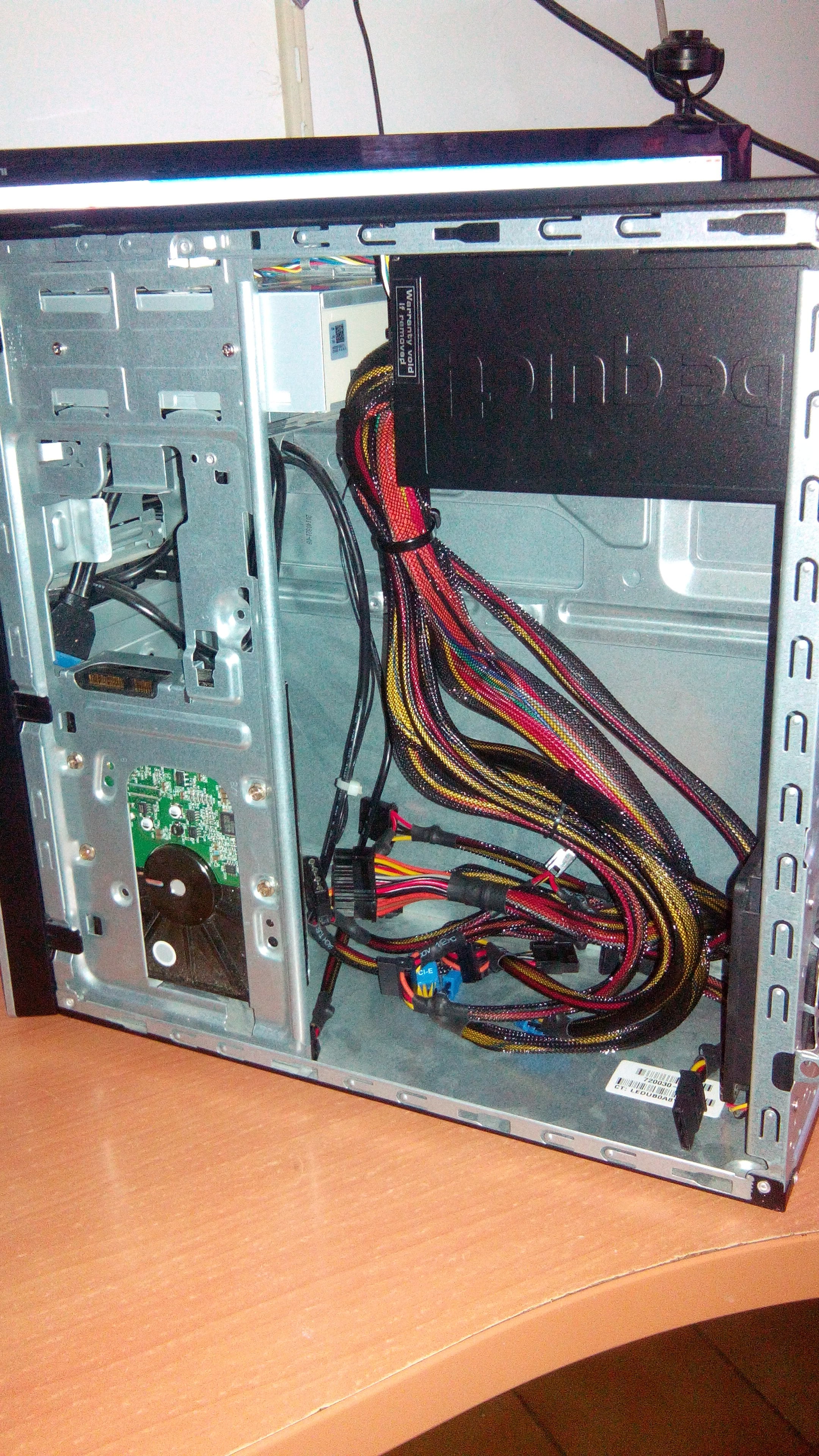

a vrai dire cette carte etait monté sur un pavilion 500-465 nf
j'ai fait une super affaire
un boitier impecc +alim hp 180 w+ carte mere+ddr3 8gb +1 cg bureautique
le tout pour 25 euros
en fait le fils du vendeur voulait changer de config pour jouer je suppose
donc alim + puissante et boitier + grand pour mettre une cg gaming

vieu bison boiteu Messages postés 44334 Date d'inscription Statut Contributeur Dernière intervention Ambassadeur 3 592
tu as la plaque métallique qui se monte derrière ???
et tu n' as pas les vis qui vont avec ???
si tu n' as pas les vis , tu ne montes pas la plaque métallique derrière la CM
ce n' est pas la peine de serrer les vis-écrous à fond
c' est juste pour maintenir le processeur en place
et ce serait préférable d' avoir un processeur , même HS
pour faire plus sérieux , mieux vaudrait récupérer les pièces sur une carte mère HS
aller voir vers un réparateur informaticien
ou dans une déchetterie
