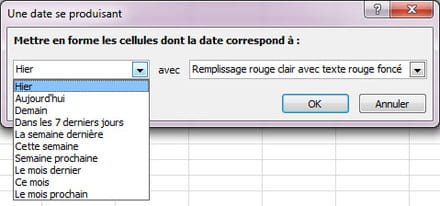

je suis en train de faire un tableau récapitulatif de documents dans lequel sont notées mes dates de revues de doc. Je souhaiterai que ces dates apparaissent de différentes couleurs au fur et à mesure qu'elles se rapprochent. Je cherche donc une règle (car je pense que c'est ce qu'il faut que je fasse) qui permette de changer la couleur de ma cellule au fil du temps, toute seule en fonction de la date du jour. Est-ce que c'est possible ? Et si oui, comment faire ?
Je vous remercie pour vos réponses.

          regarde déjà dans les règles qui concernent les dates s'il n'y a pas celles qui t'intéressent.
          eric

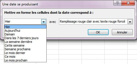

            La difficulté (comme avec Faststone) est de pouvoir capturer ce qui est déroulant comme dans votre capture hier
            aujourd'hui
            demain
            J'ai réussis à le faire un peu par hasard avec snagit.
