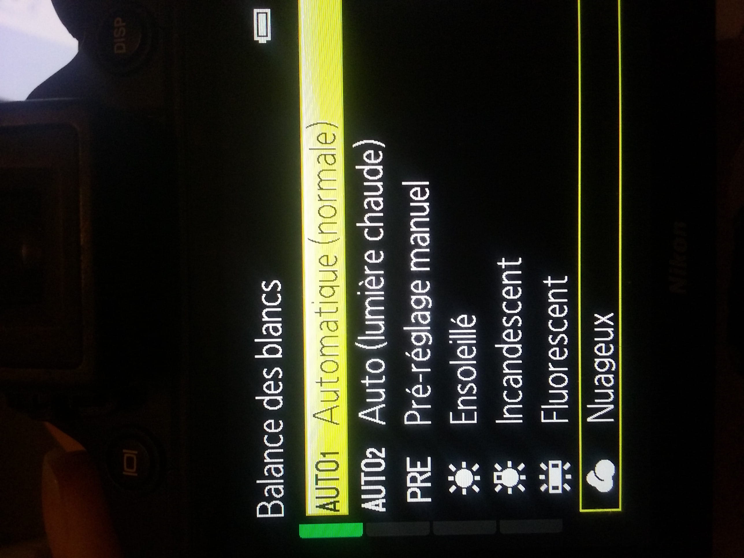

    D'après moi, ceci viens de la balance des blancs, qui est un paramètres qui se règle automatiquement.
    En espérant vous avoir aidé.
    Cordialement
    ReATo
    1. Je viens de trouver comment régler la balance des blancs. A voir si en faisant quelques réglages ça marche. En bidouillant je pense pouvoir faire qqch.
