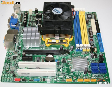

    Sur la carte mère, il faut repérer le port PCI Express 16X.
    Elle devrait ressembler à celle-ci :
    Le port PCI Express 16 est noir (le + long) juste en dessous du processeur.
    Pour la carte graphique récente, il nous faut ton budget.

    2. Merci a toi elle ma l'air pas mal même si je ne connais pas énormément de chose pas rapport au carte graphique ^^' Au faites pourquoi changer l'alim ?
    3. @NoctisseiUne carte graphique plus performante consomme plus du moins entre celle que tu as et celle que tu veux mettre.
      Celle des PC de marque est tout juste faite pour le matériel embarqué (ils rognent sur les coûts).
      De plus c'est une noname donc très bas de gamme.
