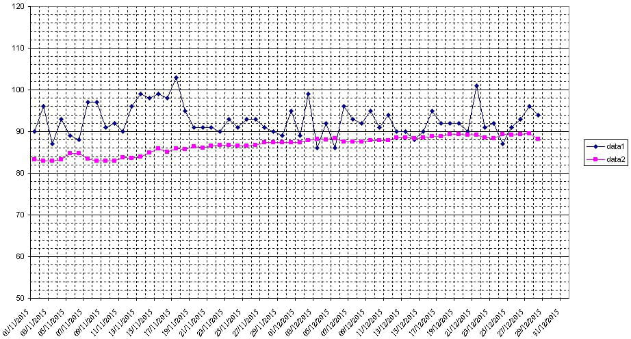

C'est probablement tout bête comme problème mais je butte sur un graphique Excel.
J'ai une feuille avec des dates et deux séries de données : data1 et data2.
  !      A     !   B   !   C   !
1 ! dates ! data1 ! data2 !
2 ! 09/12/2015 ! 83 ! 90 !
3 ! 10/12/2015 ! 85 ! 96 !
4 ! 11/12/2015 ! 84.3 ! 104 !
5 ! 12/12/2015 ! 84 ! 94 !
6 ! 13/12/2015 ! 85.1 ! 92 !
7 ! 14/12/2015 ! 86 ! 95 !
- Sélection des zones à mettre en graphique : A1:C7,
- un petit coup de F11 pour un graphique standard,
- changement des histogrammes pour des courbes et
j'ai ce qu'il me faut, sauf que...
J'aimerais rajouter sous la légende les mini et maxi de chaque série de données tels que, par exemple :
data1: 83 - 86
data2: 90 - 104
J'avais pensé à un "data1: "&min(B2:B7)&" - "&max(B2:B7) et idem pour la série data2 en colonne C.
Je n'y arrive pas. J'ai comme l'impression que les seules séries de données que l'on peut ajouter sont celles qui donneront une courbe comme les précédentes mais pas des valeurs uniques à inclure au graphique.
Quelqu'un a-t-il une idée ?

  1. Bonjour à tous les deux
    Je ne sais pas si j'ai bien compris
    http://www.cjoint.com/c/ELEhZD4p5pk
    Cdlmnt
    2
      merci ccm81 d'avoir créé un exemple.
      sur cette base, je proposerais bien d'entrer directement
      ="data 1"&CAR(10)&"[" & MIN(B2:B9) & " à " & MAX(B2:B9)&"]"
      en B1 et l'équivalent en C1.
      cordialement
  2. Contributeur
    Je ne vois pas de solution, autre que placer ta formule en B1 ...
    1. Un grand merci à tous les deux, vous m'avez mis sur la voie d'une solution qui me convient. Question résolue. Merci.
