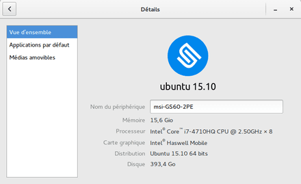

J'ai installé récemment Ubuntu 15.10 64 bits et mon problème est que l'ordinateur freeze au lieu de s'éteindre / redémarrer. Plus précisément tous les processus se ferment correctement mais une fois ceci fait Ubuntu freeze sur le fond d'écran et ne répond plus, me forçant à éteindre de force depuis le bouton d'alimentation. L'écran de shutdown n’apparaît donc même pas (je ne peut donc pas appuyer sur ESC pour vérifier la console d'éteinte).

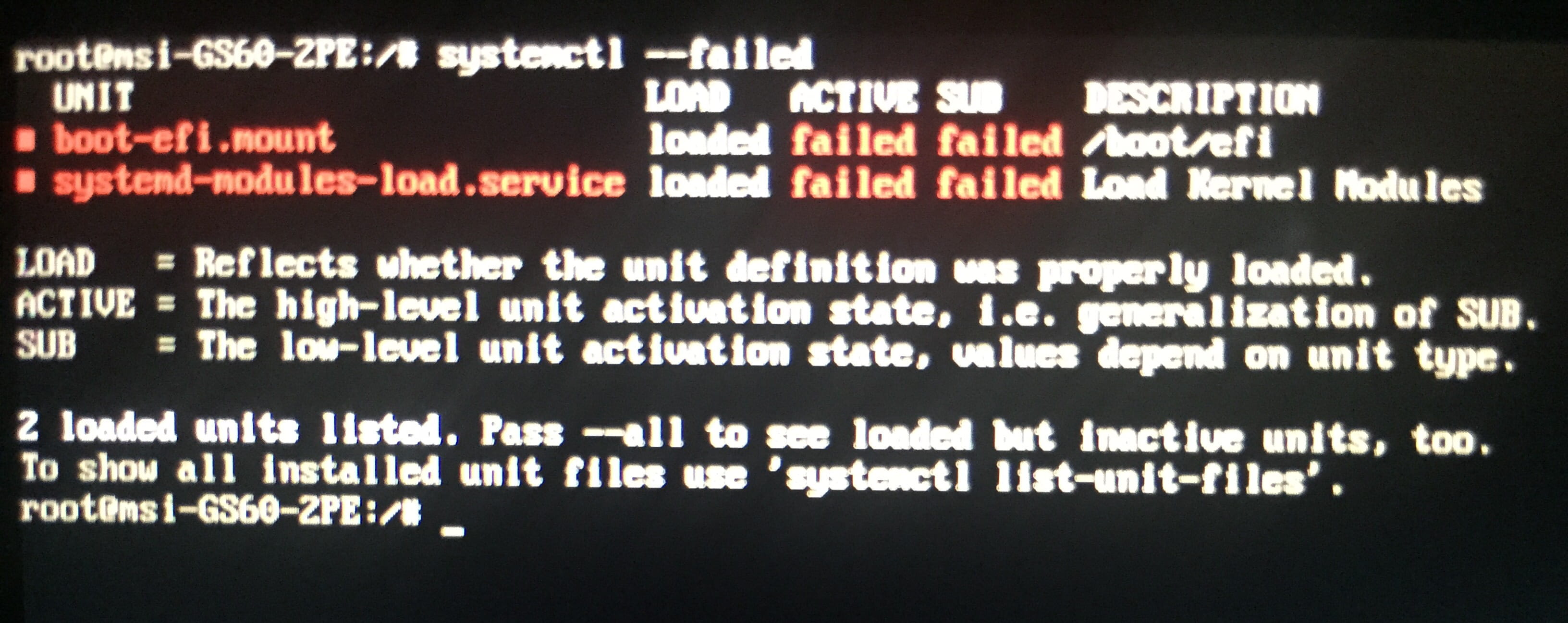

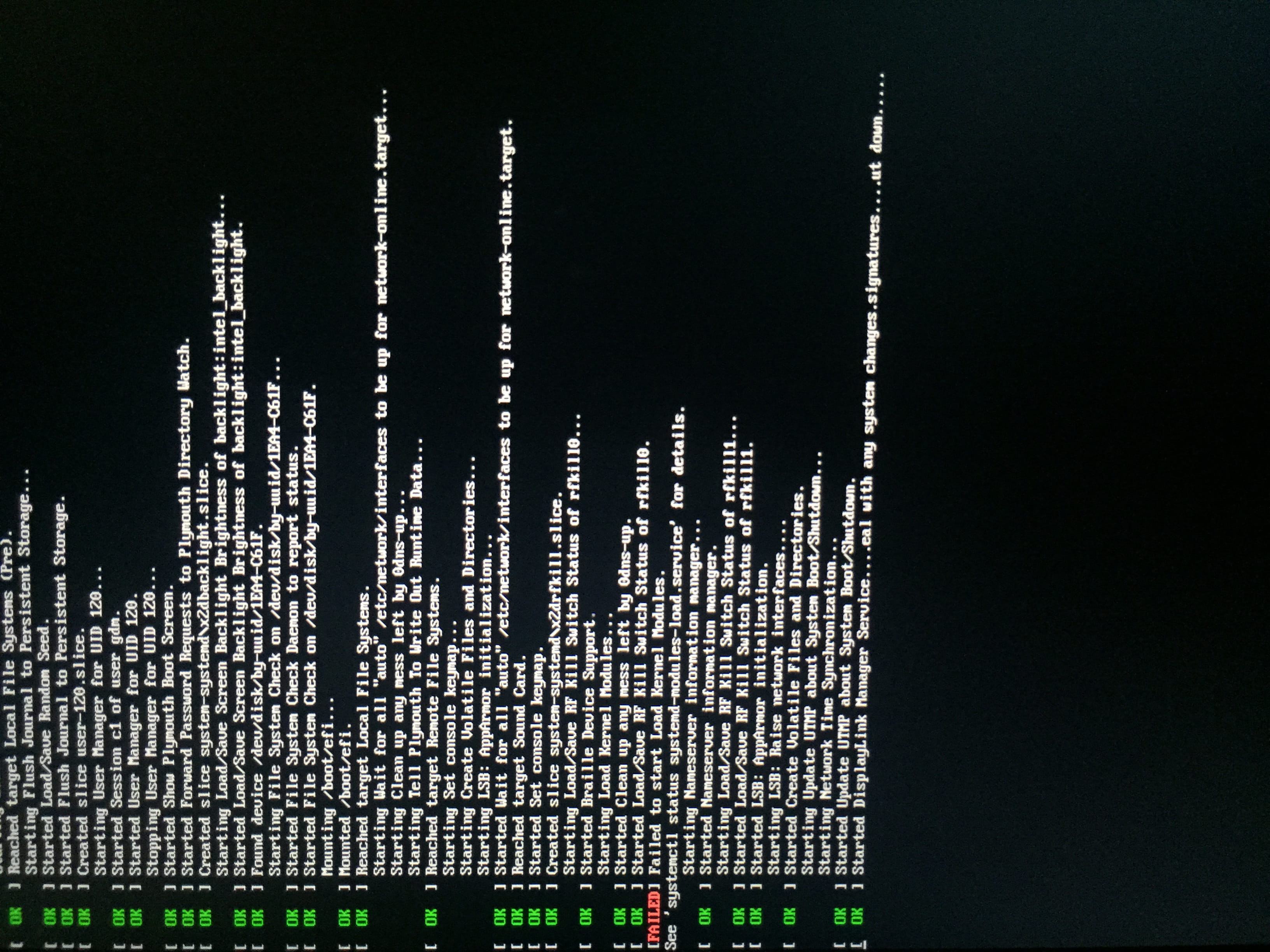

      Petit Bonus
      Pendant les redémarrages qui avait pour but d'alimenter les fichiers logs en informations, la ligne
      [FAILED] Failed to start Load Kernel Modules
      est apparu furtivement lorsque des opérations sont effectuées sur
      rfkill0
      . Cela me conforte donc sur la piste que j'ai trouvé sachant que ma carte wifi est une Qualcomm Atheros Killer. (je ne sais pas s'il y'a un lien).
      La photo de la-dite ligne :
      http://postimg.org/image/om3tgaj0x/

      Petit Bonus
      rfkill0

  2. mamiemando Messages postés 33174 Date d'inscription   Statut Modérateur Dernière intervention   7 944
    Ta carte wifi est une carte intel (prise en charge par le module iwlwifi). Pour avoir beaucoup de PC équipés de carte wifi intel, je pense sans trop me tromper pouvoir te dire que ça ne vient pas de ce module, qui marche bien en temps normal.
    rfkill
    n'a rien à voir avec un modèle spécifique de carte wifi. C'est un outil classique qui permet d'activer ou de désactiver le wifi au niveau du système d'exploitation.
    https://linux.die.net/man/1/rfkill
    L'absence de /var/log/messages me parait très étonnante (vérifie à tout hasard ?) car c'est vraiment standard. Vérifie aussi que le paquet
    rsyslog
    est installé (
    sudo apt-get update && sudo apt-get install rsyslog
    Il est par contre étrange que certains modules aient du mal à se charger.Surtout si tu n'as rien installé manuellement (est-ce bien le cas ?). Il serait intéressant de dérouler cette piste conformément à ce qui est expliqué ici :
    https://wiki.archlinux.org/index.php/Systemd#Troubleshooting
    Le lien est en anglais donc si tu as des difficultés à le suivre, n'hésite pas à demander des précisions ou des clarifications.
    Quoi qu'il en soit, un module est suspect (a priori, autre que celui qui gère ta carte wifi) et c'est peut-être lui la source du problème.
    Bonne chance

  4. darkazeron Messages postés 115 Statut Membre 13
    Après m'être renseigné sur la signification de cette ligne j'ai effectué la commande
    systemctl
    dans le retour j'y ai localisé :
    ● systemd-modules-load.service loaded failed failed    Load Kernel Modules
    Pour plus de précision j'ai tapé :
    systemctl status systemd-modules-load.service -l
    Retour de
    augrain@msi-GS60-2PE:~$ systemctl status systemd-modules-load.service -l
    ● systemd-modules-load.service - Load Kernel Modules
    Loaded: loaded (/lib/systemd/system/systemd-modules-load.service; static; vendor preset: enabled)
    Active: failed (Result: exit-code) since mar. 2015-12-29 12:42:19 CET; 2h 0min ago
    Docs: man:systemd-modules-load.service(8)
    man:modules-load.d(5)
    Process: 825 ExecStart=/lib/systemd/systemd-modules-load (code=exited, status=1/FAILURE)
    Main PID: 825 (code=exited, status=1/FAILURE)
    déc. 29 12:42:19 msi-GS60-2PE systemd[1]: Starting Load Kernel Modules...
    déc. 29 12:42:19 msi-GS60-2PE systemd[1]: systemd-modules-load.service: Main process exited, code=exited, status=1/FAILURE
    déc. 29 12:42:19 msi-GS60-2PE systemd[1]: Failed to start Load Kernel Modules.
    déc. 29 12:42:19 msi-GS60-2PE systemd[1]: systemd-modules-load.service: Unit entered failed state.
    déc. 29 12:42:19 msi-GS60-2PE systemd[1]: systemd-modules-load.service: Failed with result 'exit-code'.
    Si cela peut aider ...
    Cordialement,
    Vincent.

      au moment du reboot le pc gèle et m'a forcé à l'éteindre manuellement.
      Au moment du redémarrage ubuntu ne se lance pas et tombe directement en emergency mode. Dans le tty je me log et lance donc
       systemctl --failed
      Retour de
       systemctl --failed
      Retour de
       systemctl status boot-efi.mount
      http://hpics.li/4f32d66 (je n'arrive pas à poster l'image ici)
      Retour de
      http://hpics.li/ba11745
      Dans le
      journalctl
      je peut voir ça :
      http://hpics.li/704311e
      http://hpics.li/8cc1530
      Ubuntu ne veut pas du tout démarrer ...
      En naviguant de forum en forum j'ai entendu dire que cela pouvait venir de la tentative infructueuse de montage de fstab, d'une partition qu'il ne trouve pas. Ne m'y connaissant pas dans ce domaine je ne veux pas m'y risquer seul.
      En espérant que mes explications t'auront éclairé,

      Après avoir suivi tes instructions je me suis aperçu que la ligne contenant
      /boot/efi
      en possédait pas le même UUID que précisé sur
      /dev/disk/by-uuid
      je l'ai donc changé pour qu'il corresponde au sdc3 précisé dans fdisk.
      Cependant cela n'a rien changé après reboot, je retombe encore continuellement sur :
       Error getting authority: Error initialzing authority: Could not connect: No such file or directory (g-io-error-quark, 1)
      [ 2292.560827] FAT-fs (sdc3): IO charset iso8859-1 not found
      Welcome to emergency mode!
      Je suis à cours d'idée je ne vois pas comment les ordres de montages ont été amenés a changer sur un simple reboot et comment résoudre ce problème.
      En espérant que ces information de donnent des idées
      PS: on voit que le changement de point de montage de /boot/efi mais le systemctl affiche la même erreur sur le nouveau point de montage modifié :
      ancien systemctl:
      http://www.hostingpics.net/viewer.php?id=225651FullSizeRender1.jpg
      nouveau :
      http://hpics.li/f7cfaf8
      Merci,
      Vincent
    2. darkazeron Messages postés 115 Statut Membre 13
      Au cours des recherches concernant le chargement avorté des modules du kernel j'ai remarqué que la commande
      sudo depmod
      me retourne des erreurs provenant des .ko de nvidia_352:
      Retour de
      sudo depmod
      depmod: ERROR: failed to load symbols from /lib/modules/4.2.0-25-generic/updates/dkms/nvidia_352.ko: Invalid argument
      depmod: ERROR: failed to load symbols from /lib/modules/4.2.0-25-generic/updates/dkms/nvidia_352_uvm.ko: Invalid argument
      Plusieurs forums référençant des erreurs ressemblant à la mienne parlent de symboles drm non reconnus.
      Cela corroborerait les messages du
      systemctl
      (http://www.hostingpics.net/viewer.php?id=803084FullSizeRender2.jpg) qui ne pouvait pas ouvrir le fichier moddep dans 4.2.0-25-generic et expliquerait pourquoi cette erreur est survenue après les manipulation sur la carte graphique que j'ai effectué.
      Si cela peut te donner des idées ...
      Cordialment,
      Vincent
