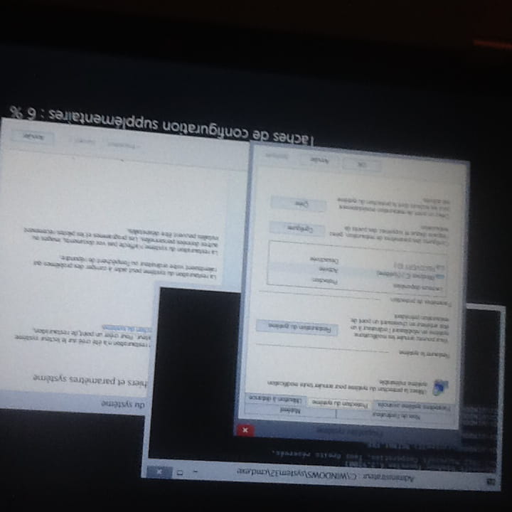

    3. Ju420 Messages postés 15 Statut Membre
      Alors ça fonctionne pas de message d'erreur mais je n'ai plus de contrôle avec la souris donc je dois tout faire avec les flèche haut bas ...
      J'arrive sur une fenêtre propriété du système avec plusieurs onglets : nom de l'ordinateur materiel parameters systeme avancés protection du systeme utilization a distance
      Ou dois je aller ?

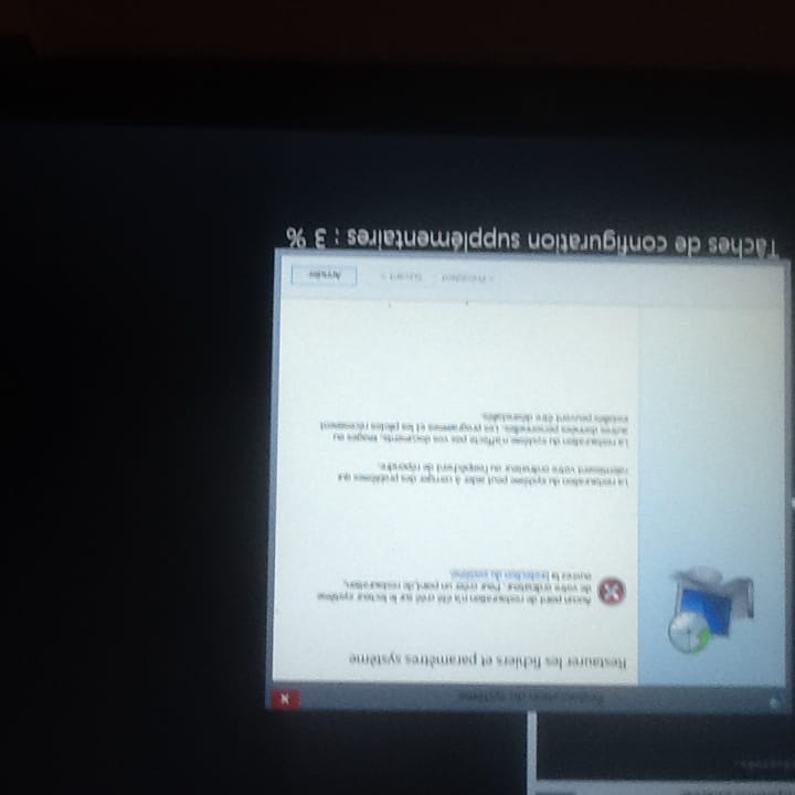

    4. Ju420 Messages postés 15 Statut Membre
      En fair le systeme de restauration m'indique qu'aucun point de restauration n'a ete Cree sure le lecture systeme il fault donc que j'en crée un ? Via protection système c'est ça ?

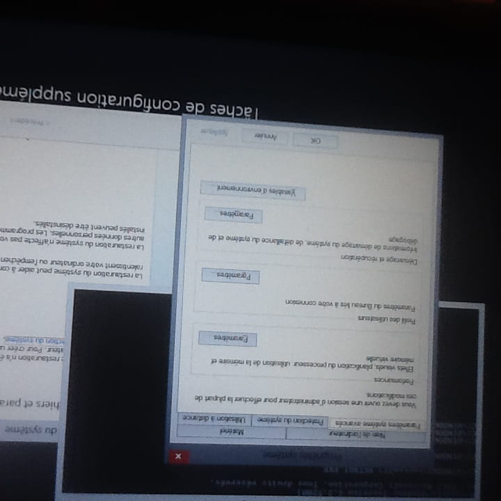

    5. darkleopard Messages postés 7926 Date d'inscription   Statut Contributeur Dernière intervention   1 184 > Ju420 Messages postés 15 Statut Membre
      Je men doutais que t'aurai ce message...
      Refais la manip et vas dans "paramètres avancés" dis moi ce que t'as.?!?!
  2. Ju420 Messages postés 15 Statut Membre
    Voici les captures d'écran:
