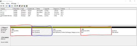

Je viens demander votre aide, c'est mon premier message sur le forum mon problème est relié a mon disque dur, j'ai des partitions "double" et je sais pas comment comment je peux régler ce petit souci, je vous explique : j'ai 1 un disque dur de 1 TO divisé en 3 parties : C, D et une où je souhaite installer Linux prochainement, mais j'ai remarqué que j'ai deux autre partions de 7.8 GO en Fat32 et NTFS dont une réservée au système et l'autre qui est relié bizarrement a D:/ .
J'ai fait un imprime écran pour mieux comprendre mon problème.

  1. bonjour
    la parttion hachure c'est le recovery
    l'autre c'est la partition de demarrage
    depuis 7 c'est comme ça vista je me rappelle pas
    et la derniere est non alloue donc vous pouvez creer une partition
    attention linux sous ce system bien se reseigner sur le site linux car je pense qu'il y a des manip a faire sur le bios a verifier

    1. Si je supprime la première partition tout les données sur mon disque D: seront effacer, je pige pas pourquoi, je ne peux ni les séparer ni changer l'index parce qu'elle reste toujours reliée au disque D
  2. Bonjour,
    Ton DD est passé en Dynamique, tu ne peux pas faire grand chose en le laissant comme ça.
    -Ca fait combien de temps que c'est comme ça?
    -As tu déjà redémarrer ton PC depuis que c'est comme ça? (Si tu ne l'as pas encore redémarrer, ne le fait pas, parce que ça risque de ne pas redémarrer).
    1. salut
      je viens de controler mon DD et la partiton de base est le recovery et mes 3 autres dont system ,C ,D sont dynamique normal et cela est d'origine
    2. -Je ne sais pas depuis combien de temps que c'est comme ça
      Sa se redémarre normalement, donc je pense que je dois tout effacer
    3. @Amr.ibnsi tu efface tout tu n'auras plus de windows ni fichiers
    4. Juste la partition D, merci de votre aide j'apprecie
    5. @Amr.ibnverifier ce que vous avez sur D
      si rien d'important vous pouvez formater

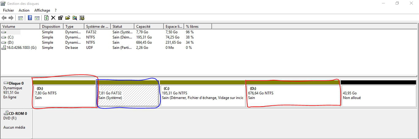

  3. Bonjour c'est assez drôle en fait j'ai effacer tout mon disque D et reformater mais c'est toujours le même souci je comprend pas je dois peut être effacer tout mon disque dur je pense, une idée ??
      Et qu'est ce que vous voulez faire à vos partitions ?
      Il est découpé assez bizzarement :
      Il est dynamique
      Pas de partition active à premiere vue ...
      La 2eme , marquée systeme , sert à démarrer le systeme.
      2 zones non allouée ..

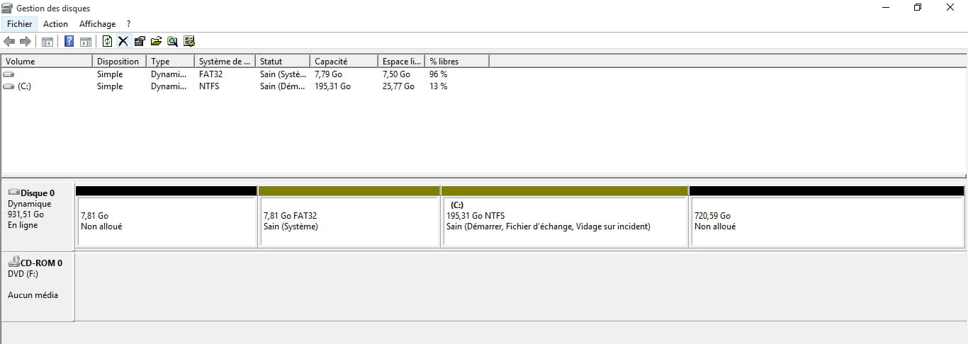

      1. il vient de formater les zone non alloue
      2. Mon probleme est que j'arrive pas. Effacer completement premiere partition " zone non alloué de 7.81 go" sans qu'elle soit relié a l'autre de 7xx go, elle y est reliée bizarrement, merci d'avance
      3. Je te l'ai déjà dit, tu ne peux rien faire avec un DD Dynamique.
        Il faut repartir de Zéro, c'est à dire tout supprimer et convertir ton DD en Disque de base.
        Réinstaller Windows et ensuite tu pourras faire un dual-boot avec Linux.
        Attention de ne pas dépasser 4 partitions, ou si besoin de plus, faire une partition étendue avec des lecteurs logiques, sinon il repassera en Dynamique.
      4. Compris chef ! , Merci bien
