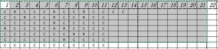

J’ai un tableau ayant des lignes qui contiennent deux lettres « C » et « R ». Mon but c’est de mettre une mise en forme automatique si la lettre « C » se répète successivement entre « 5 à 8 fois » après le « R ». Les règlements consistent à donner un temps de repos "R" aux chauffeurs après chaque temps de conduite "C".

onn ne voit pas très bien comment Excel va pouvoir faire le tri entre 5 et 8 C?????
quelle est la règle
à tout hasard un début de solution pour 5 C successifs dans la ligne
si on commence en A et sur la ligne 2, à adapter
sélectionner la plage utile depuis la colonne F jusqu'à la limite droite du tableau
MFC par formule, entrer cette formule sans signes $
=ET(NB.SI(A1:E1;"C")=5;NB.SI(A1:E1;"R")=0)
formater
la cellule suivant les 5 C prendra le format
