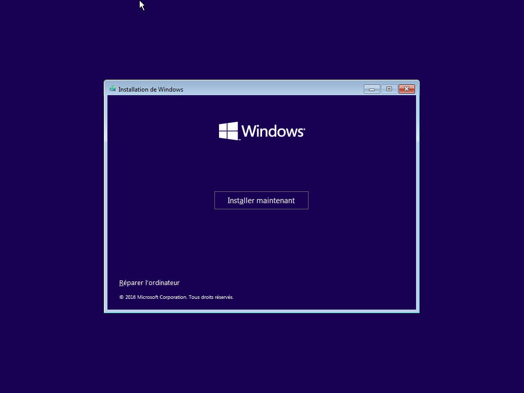

    Ensuite il faudra démarrer sur le support crée précédemment.
    Au lancement cliquez sur Suivant.
    Sur la fenêtre suivante, choisir réparer l'ordinateur (en bas à gauche):

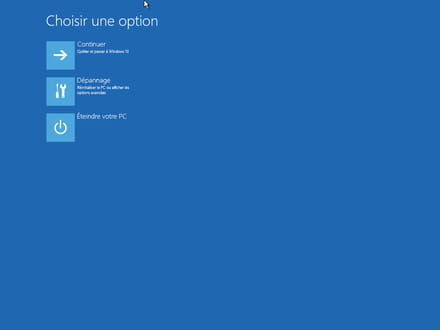

    Puis dépannage (au milieu) :

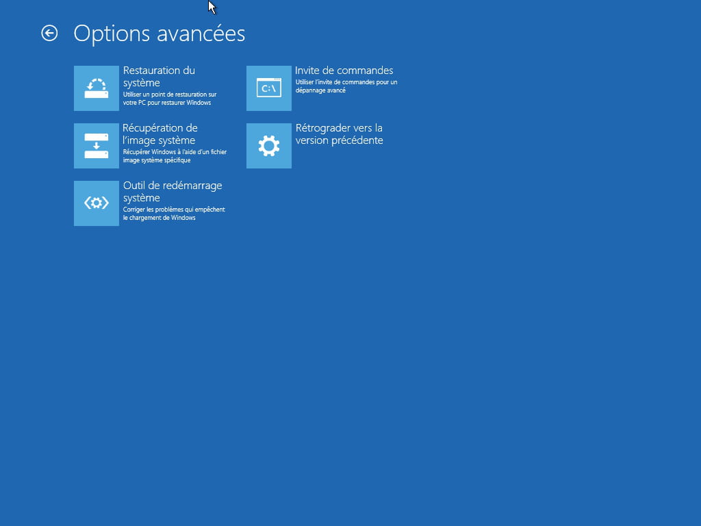

    Et options avancées :

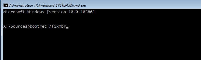

    Et enfin Invite de commandes :
    Dans l'invite de commande taper la commande suivante :
    bootrec /fixmbr
    Comme sur cette capture :
    Appuyez ensuite sur la touche Entrée
    Tapez ensuite exit dans l'invite de commande.
    Arrêtez et redémarrez votre ordinateur (pensez à retirer le support)
