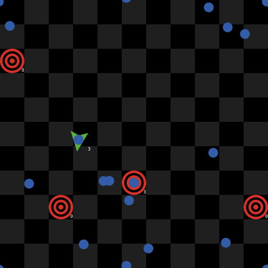

    Voici un début de code qui gère la plupart des règles que tu as exposé.
    La flèche verte c'est le robot, sur l'image il porte 3 billes et les emmènes dans un "panier" rouge (on en voit un autre qui contient déjà 3 billes).
    Il reste à coder la partie "intelligence" car pour l'instant les robots et les billes vont toujours droit devant eux (ce qui n'est pas très efficace).
    Remarque : il y a 1 robot, 4 paniers, 20 billes, ces valeurs sont en dur dans le code mais tu devrais facilement pouvoir les mettre dans des paramètres de la simulation. De même pour la taille de l'écran, la vitesse du robot, le nombre de billes maximum à porter etc.
    Avec Netlogo partout où tu peux mettre des paramètres c'est mieux de les rendre disponibles pour tester la simulation.
    J'ai mis quelques commentaires, mais il n'y a rien de très compliqué.
    J'ai juste utilisé une astuce : la bille sait si elle est libre (valeur -1 donc elle se déplace) ou si elle est attrapée (donc elle suit son propriétaire).

    Remarque : pour la visualisation de la simulation, il faut toujours choisir
    view updates > on ticks
    , ce qui redessine l'écran que lorsque l'on fait un
    tick
    dans le code, c'est à dire à la fin de chaque étape.

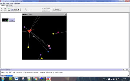

    1. Waaw, merci beaucoup! très bon code! Il avale bien 3 :)
      Que pense-tu de cette fonction search ? ça permet au robot de faire tourner à gacuhe à droite, mais si la bille est juste à côté, il peut quand même ne pas la voir
      ;;;;;;Au début
      turtles-own
       time-since-last-found
      end
      ;;;;Dans Go
      to go
      ask robots [search]
      to search
        ifelse time-since-last-found <= 20
       [right (random 181) - 90]
       [right (random 21) - 10]
      forward 1
      end
      end

    Quand tu dis ramasser, tu veux dire faire déplacer ton robot jusqu'à une pastille ? Et quel est ton code ?
    1. Par ramasser je veux dire coller la pastille au robot, mais avant ça il faut qu'il la cherche.

    1. 1) Précision : en fait c'est le Go avec Forever qui rame chez moi
    2. Modérateur
      1) Quel genre de bugs ? Personnellement je ne constate rien d'anormal avec le code que j'ai envoyé hier, mais j'utilise une vieille version (5.0.2), là pour tester je viens de télécharger la dernière version (5.2.1) mais pareil ça marche bien.
      Je suis sous Windows 7 avec Java 8u60 installé.

      Il y a une interaction entre les billes et le robot, si bien que le robot attrape une bille certes, mais la bille est aussi attrapée par le robot... En indiquant par quel robot elle a été attrapée on indique à la bille où elle doit se déplacer (c'est à dire au même endroit que le robot), sinon elle continuerait d'avancer toute seule, alors qu'elle est attrapée...
      Je détailles si tu veux pour cette partie là (mais vu le nombre d'explications à donner pour chaque ligne, je te laisserais comprendre le reste tout seul...)
      ; une bille qui n appartient à personne se fait attraper par un robot
        ask billes with [bille-proprietaire = -1 and any? robots-on patch-here] [
          let proprietaire -1
          ask robots-on patch-here [
            if robot-nb-billes < 3 and proprietaire = -1 [
              set proprietaire who
              set robot-nb-billes (robot-nb-billes + 1)
              set label robot-nb-billes
          set bille-proprietaire proprietaire
      Alors, ligne par ligne :
      Ici je "parle" à certaines billes en particulier (pas à toutes), uniquement celles dont la valeur
      , c'est à dire qu'elles n'appartiennent à aucun robot et aucun panier (elles sont donc libres et peuvent être attrapées).
      De plus avec
      je précise que les billes libres à laquelle je m'adresse sont uniquement celles qui ont un robot sur le même patch qu'elle.
      Je ne dis donc pas que le robot attrape une bille, mais plutôt que la bille se fait attrapé par un robot qui se trouve au même endroit qu'elle (ce qui revient au même).
      Vu la commande précédente, je parlais à toutes les billes qui étaient attrapables, maintenant je suis dans le contexte d'une de ces billes en particulier.
      let proprietaire -1
      Pas grand chose à dire ici, je configure une variable temporaire qui va me servir ensuite, elle correspond à la valeur actuelle de bille-proprietaire, c'est à dire -1.
      Je suis toujours dans le contexte d'une bille attrapable, et je lui demande de parler aux robots qui sont sur la même case qu'elle (toi tu n'as qu'un seul robot, mais ce code est compatible pour un nombre quelconque de robots).
      Maintenant je suis dans le contexte du robot qui est à l'endroit de la bille attrapable.
      Si ce robot a moins de 3 billes et que le propriétaire de la bille vaut -1 alors je fais :
      Je dis à la bille qui est son propriétaire (who est l'identifiant du robot). Mais comme je suis dans le contexte du robot je passe cette information à la variable temporaire.
      Je dis au robot qu'il a une bille de plus.
      J'affiche le nouveau nombre de billes sur l'étiquette du robot (optionnel)
      Et enfin, quand je reviens dans le contexte de la bille, je peux lui définir son nouveau propriétaire, en lui donnant la valeur stockée dans la variable temporaire.
      Remarque : ça peut très bien être encore -1 si le robot n'avait pas pu l'attraper (car il avait déjà 3 billes), dans ce cas la bille n'est toujours pas attrapée.
