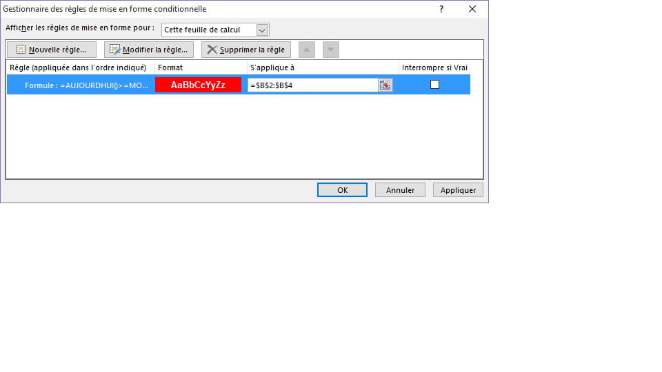

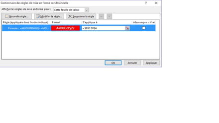

      Merci beaucoup mais maintenant je souhaiterais qu'il soit en rouge quand c'est moins de 6 mois ou alors une alerte par message.

  2. RE:
    Le message d'alerte tu l'as (colonne C de mon exemple) et il va s'inscrire pendant toute la durée des 6 mois qui précèdent la date d'échéance ; pour illustrer change la date en B3 pour la mettre à la date d'aujourd'hui.
    Tu remarqueras aussi qu'en B4 j'ai mis la date du 3/1/2016 le message en C4 est inscrit.
    J'ai laissé le curseur sur C2 pour que tu vois la formule employée dans la barre des formules. Je te la recopie :
    =SI(AUJOURDHUI()>=MOIS.DECALER(B2;-6);"/!\ le contrat "&A2&" arrive à échéance le "&JOUR(B2)&"/"&MOIS(B2)&"/"&ANNEE(B2);"")
    Tu veux changer le jaune en rouge pas de problème, tu ouvres la fenêtre de mise en forme conditionnelle en cliquant sur gérer les règles ; en haut tu choisis cette feuille de calcul puis sur modifier la règle, dans la nouvelle fenêtre tu cliques sur format, dans la nouvelle fenêtre tu choisis le remplissage rouge, et pour bien voir la police dans l'onglet police tu choisis la couleur blanche et en gras
    Cette couleur de cellule va être, comme pour le message, présente pendant toute la durée des 6 mois que précèdent la date de fin. Les deux s'effacerons dès qu'une date plus tardive sera rentrée.
    J'espère avoir bien répondu à ta question
