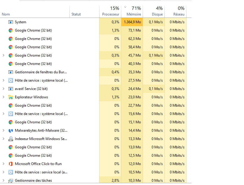

Après fais un tour dans le gestionnaire de tâches et trie la colonne par utilisation mémoire pour voir si y a une utilisation anormale de la mémoire.
Merci. Je vais commencer par suprimer tout ça.

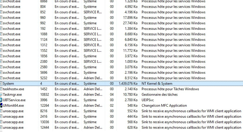

La chose étrange est que dans le gestionnaire de tâche le seul processus qui consomme beaucoup c'est "System" avec 700 méga ( en temps normal ça devrait pas trop me déranger comme j'ai 8 gb...).
Du coup je jeterai de nouveau un coup d'oeil quand j'aurai supprimé ces programmes :). -
