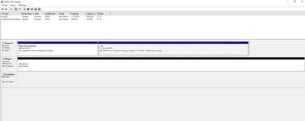

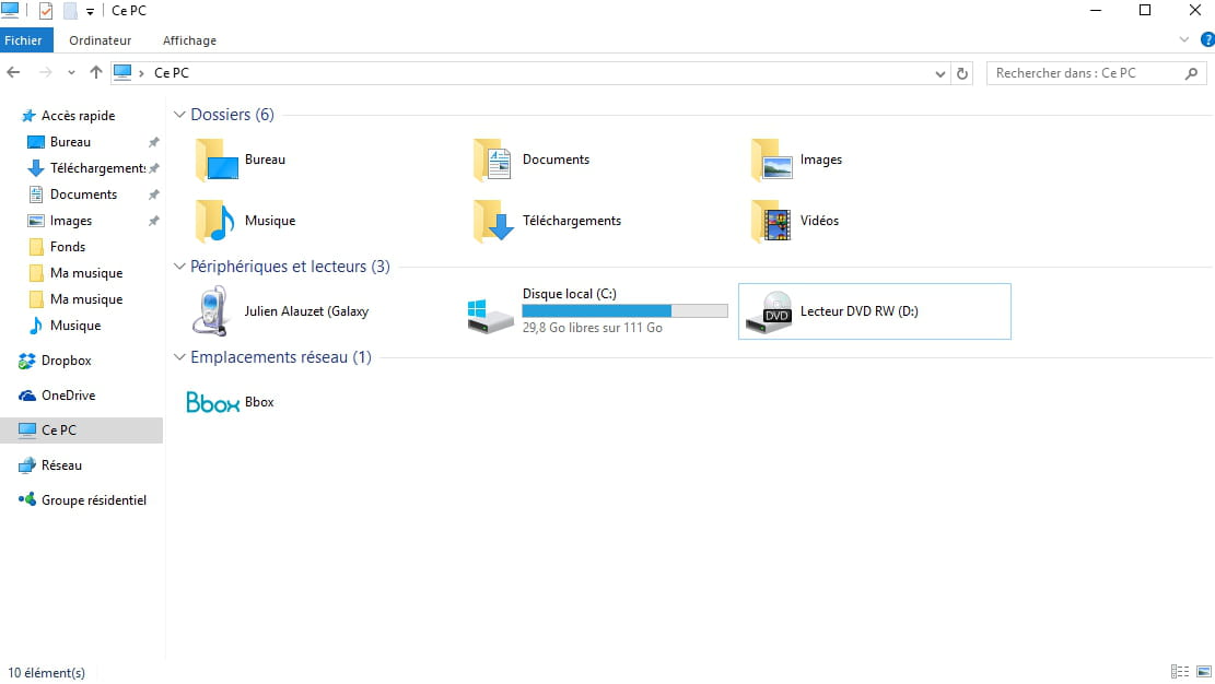

Quelques screens pour illustrer :

    Il n'y a rien de bizarre. Par défaut, l'OS se met sur le "disque" C. Apparemment, il n'y reste plus beaucoup d'espace. Dans la Gestion des disques, on voit que tu en as deux: disque0 et disque1. Malheureusement, même après un zoom, je ne vois pas bien. Le disque1 semble non alloué. Tu peux y créer un ou plusieurs volumes. Tu pourrais libérer du volume dans C en transférant certains documents dans l'autre disque.

      Si je ne me trompes pas, je dois aller dans le gestionnaire de disques puis clique droit sur le disque 1 puis ensuite, "inititialiser le disque"
      J'ai ensuite le choix entre "secteur de démarrage principal" et "partition gpt"
    2. epango Messages postés 36739 Date d'inscription   Statut Membre Dernière intervention   4 271
      Déjà pour soit visible dans l'explorateur Windows, il faudrait qu'il formaté. Un clic droit dessus, il y aura la possibilité de créer un ou plusieurs dans l'espace inoccupé. Tu pourras transférer certains programmes que tu utilises peu du SSD vers le HDD
  3. fabul Messages postés 42365 Date d'inscription   Statut Modérateur Dernière intervention   6 106
    Vu que c'est un DD de 2To ou moins, "secteur de démarrage principal"
    (MBR)
    Ensuite il faudra créer une partition.
    Je te recommande de créer une partition "Logique" avec Easeus partition master

      C'est normal de l'initialiser en secteur de démarrage principal alors que le système est présent sur l'autre disque?
    2. fabul Messages postés 42365 Date d'inscription   Statut Modérateur Dernière intervention   6 106
      C'est le secteur de démarrage du disque, ce n'est pas de créer une partition de démarrage.
      Crée une partition Logique avec Easeus comme j'ai dit,
      Gestion des disques de Windows ne le permet pas.
