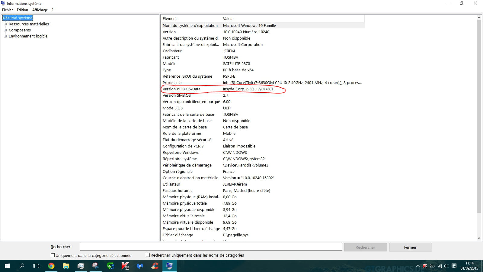

  3. Contributeur
    touche windows et touche R
    tu tapes msinfo32
    tu valides par Entrée
    dans la fenêtre qui s'ouvre
    regarde au niveau de version du Bios date
    et compare avec la version sur Msi. (là où j'ai entouré en rouge)
