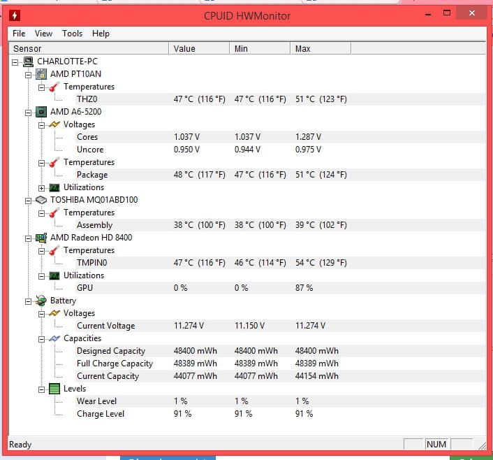

Bonjour . Pour vérifier l'état de votre batterie , téléchargez ceci ---> http://www.google.fr/... et voir le pourcentage du " wear level " . Cdlt
@CharleutteIl est excellent , votre batterie est neuve , le souci est ailleurs mais où ?
J'ai fais les manipulations et le "wear level" est toujours à 1%. Je suis en train d'essayer de ne pas recharger au maximum ma batterie et de débrancher le PC du secteur. L'ordinateur est à 20% et ne se coupe pas. C'est bizarre. C'est comme s'il y avait un "seuil" de charge que la batterie ou l'ordinateur ne supporterait pas. J'ai envoyé un mail au fournisseur pour leur expliquer le problème, ils me proposent de changer la batterie. Est-ce que c'est vraiment nécessaire? Le problème vient-il vraiment de là ? :/
@CharleutteC'est effectivement une possibilité ....
