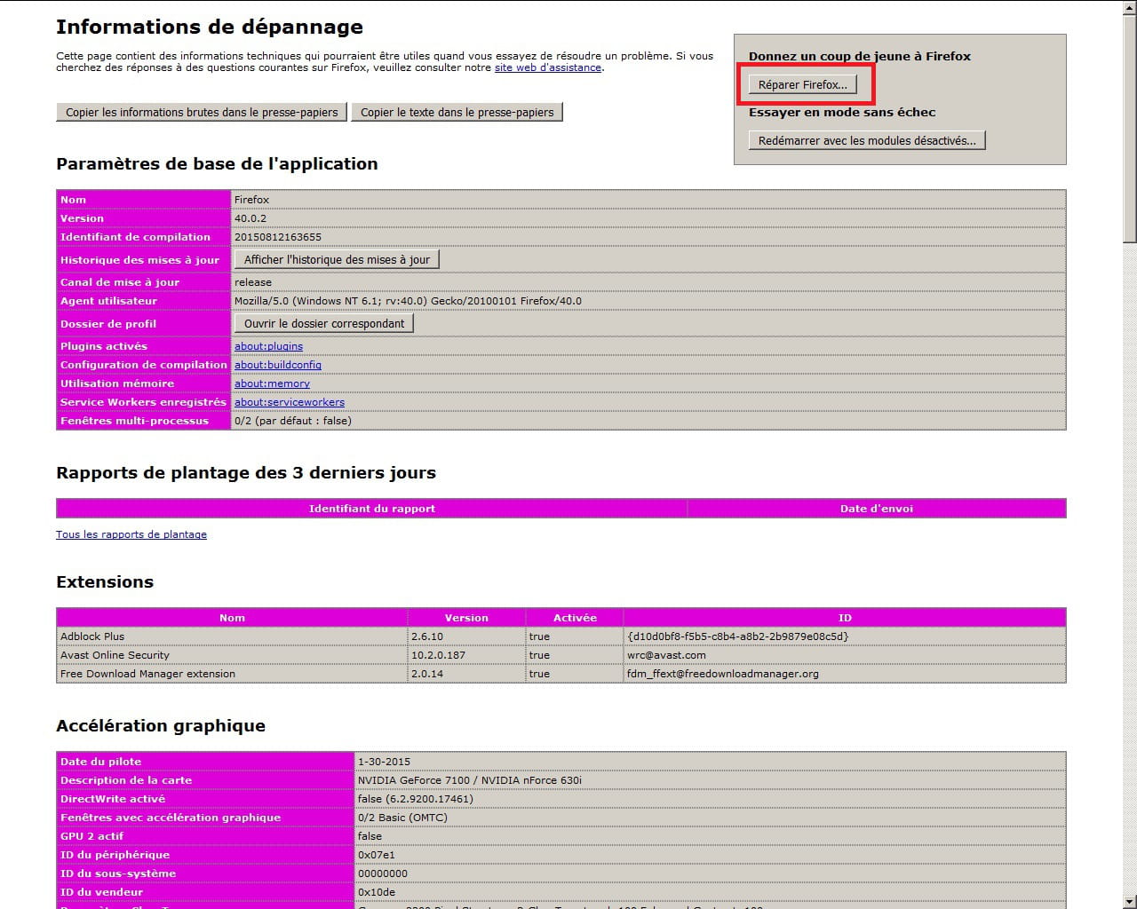

  1. Salut.
    Dans Firefox, en haut, cliques sur le ? puis sur Bilan de santé de Firefox
    Puis en haut à droite, cliques sur Réparer Firefox...
    1. salut, merci pour la reponse, mais j'avais deja effectue les reparations firefox sans resultat.
      les rapports de crash ont ete transmis.
      à+
