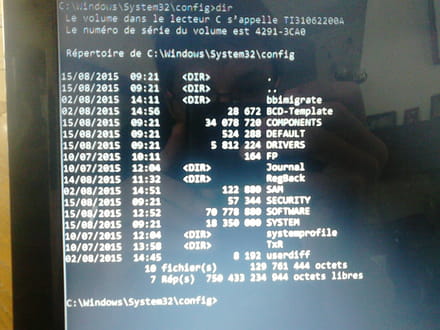

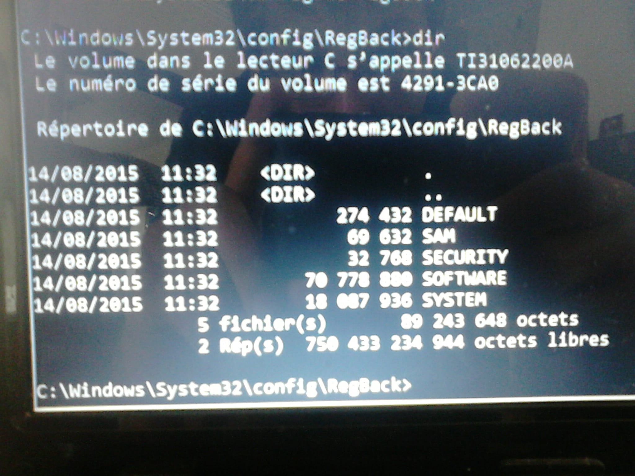

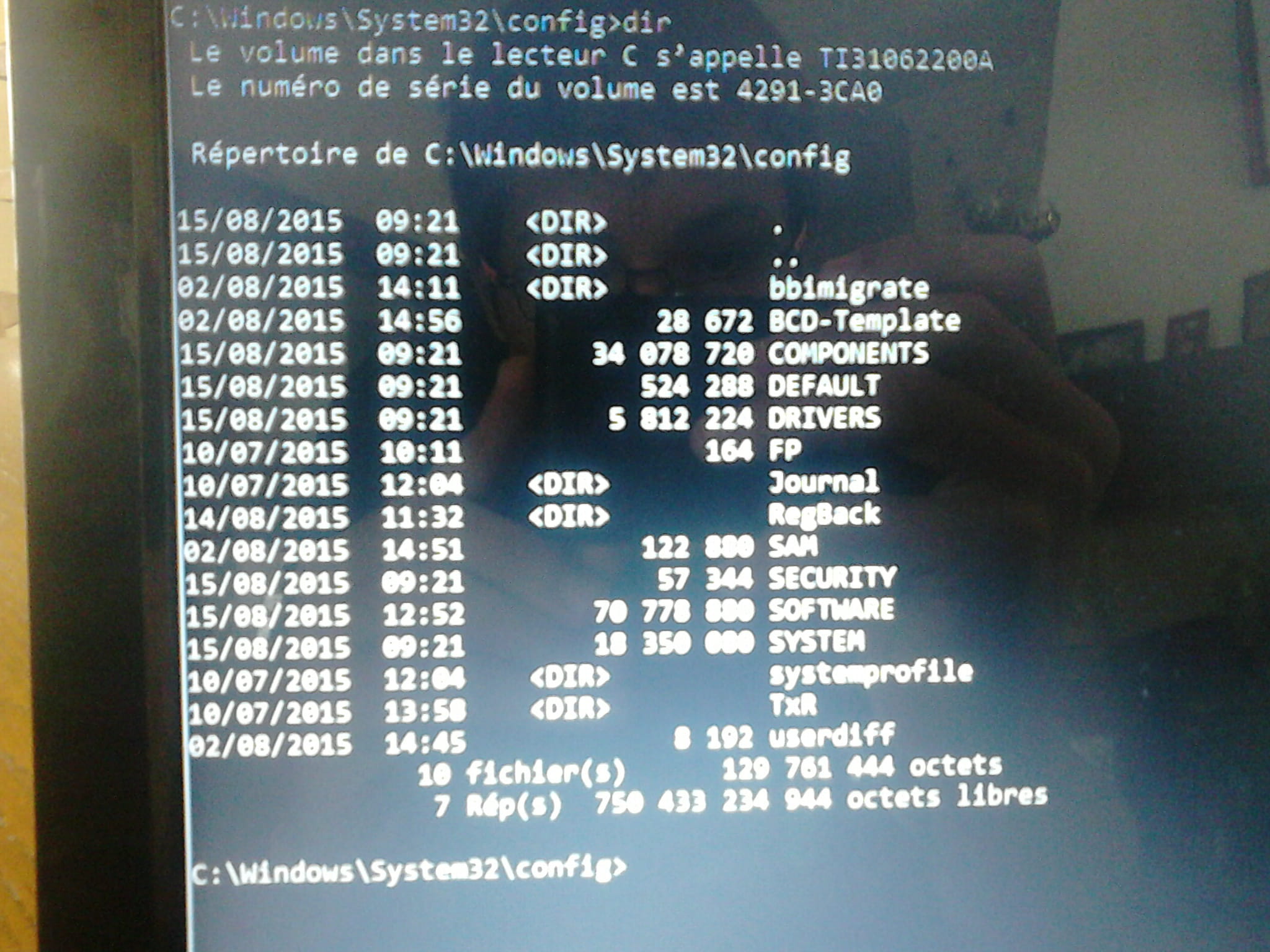

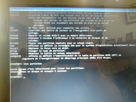

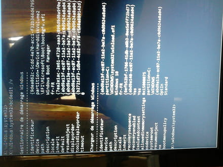

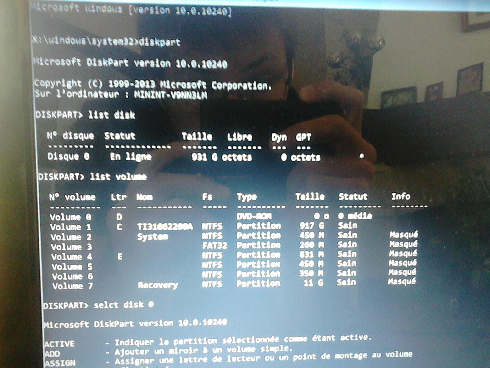

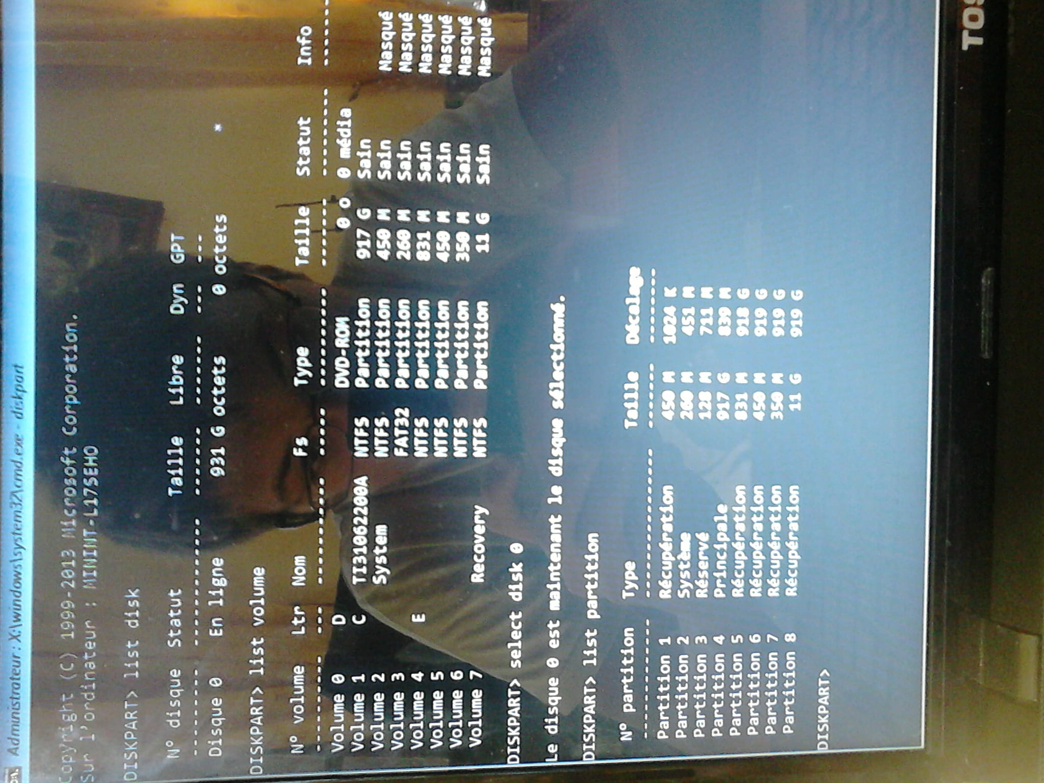

  2. Utilisateur anonyme
    Pour info, jette un oeil sur ce sujet qui est en cours ... on essaie d'y rétablir les options de restauration sur un Toshiba :
    https://forums.commentcamarche.net/forum/affich-32386559-retablir-la-partition-recovery-w8-apres-mise-a-niveau-vers-w10#p32397367
    De tont côté, avec l'invite de commandes donne des photos de plusieurs séries :
    1. Le résultat de la série :
    diskpart
    list disk
    list volume
    select disk 0
    list partition
    exit

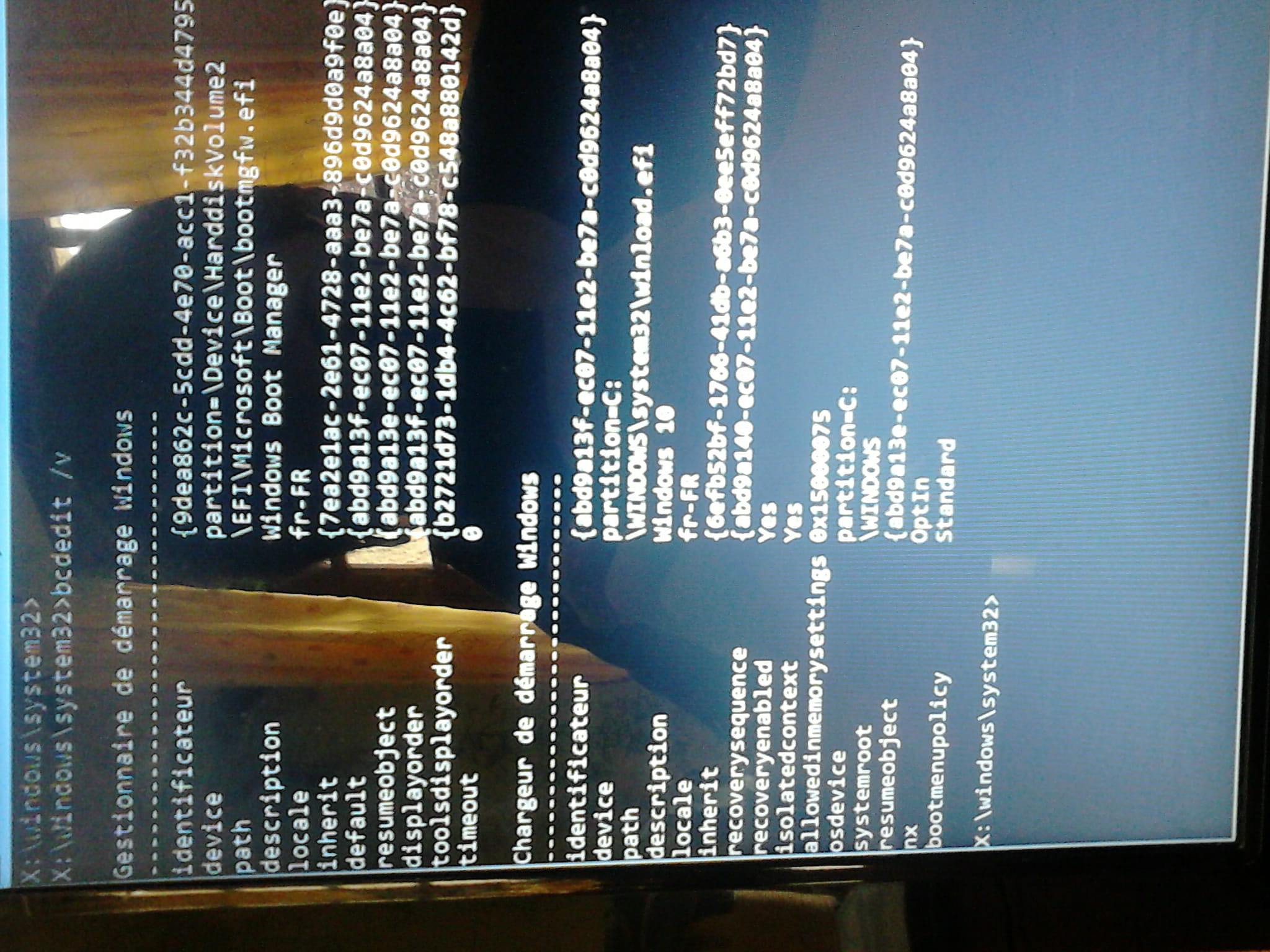

    2. Bcdedit
    bcdedit /v

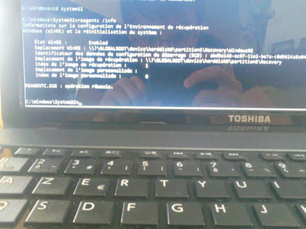

    3. Reagent
    En fonction du résultat de ton list volume, tu adaptes la lettre C à ta situation:
    c:
    cd windows
    cd system32
    reagentc /info
    4. Fichiers regs (idem, tu adaptes pour le c)
    cd config
    dir
    cd regback
    dir
    Ca sera déjà un bon début.
    1. Lhudram
      Salut ^^ j'ai tapé les commandes et j'ai pris des photos avec mon portable (donc désolé d'avance de la qualité) Pour l'instant je ne peux pas les poster vu que je ne suis pas encore membre mais je m'inscrirais dès que je pourrais pour fournir toutes les photos demandé. Merci de ton aide ^^
      Edit: Ça y est je suis inscrit, je te poste ça de suite.

  4. Lhudram Messages postés 9 Statut Membre 2
    Voilà les photos comme promis (et oui on voit ma tete :p):
    1:
    2:
    3:
    4:
    voilà. J'espère que cela correspond à tes attentes. Je ne m'y connais pas en invité de commande donc désolé si cela ne va pas... En tout cas cette aprem je ne pense pas pouvoir continuer les "réparations", peut-être demain

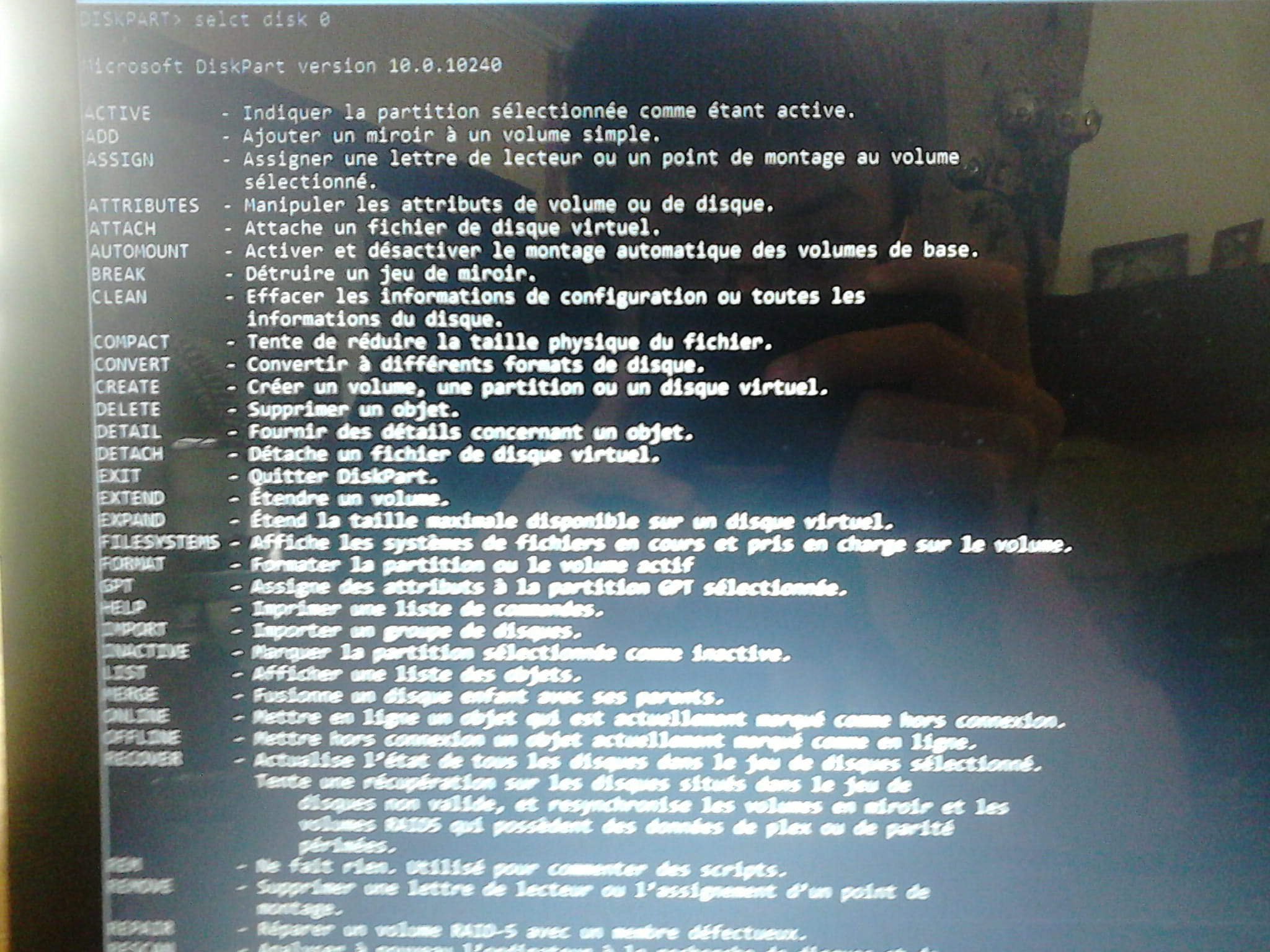

    1. Utilisateur anonyme
      Tu as oublié un "e" à select disk 0... donc la suite est sans intérêt.
      Le 14/08 à 11 heures, le pc fonctionnait-il correctement ?
      1. Lhudram Messages postés 9 Statut Membre 2 > Utilisateur anonyme
        Désolé pour la bourde ^^' pour le moment je n'ai pas le temps de le refaire, mais dès que je pourrais je le ferai. Et oui il fonctionnait très bien hier, il a planté seulement aujourd'hui...

  6. Lhudram Messages postés 9 Statut Membre 2
    Ah et sinon j'ai refais le 1, voilà ce que ça donne (normalement cette fois ci c'est bon):
