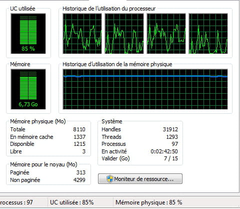

Quelque chose utilise quasiment toute ma ram !
Bonjour, Depuis un certain tan mon pc perd en perfomance , donc je décide de regarde d'ou viens le problème et c'est la que je vois sa allors que mon pc n'avait rien d'ouvert a part le gestionnaire des tâche
donc je fait un scan virus avec avast et il me dit qu'il n'y a aucun problème .
HELP!
Merci d'avance ..

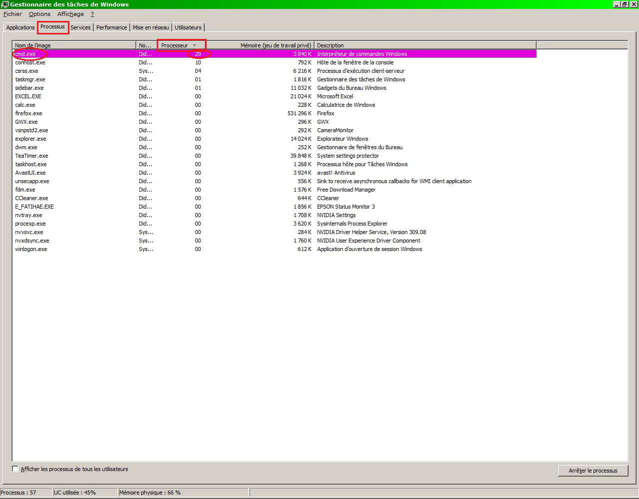

Salut.
tu as ouvert le gestionnaire de tâches > ouvre l'onglet Processus (en 1) et clique sur Processeur (en 2) afin de voir le processus qui prennent le + de ressources > dans l'exemple joint j'ai ouvert une fenêtre ligne de commande 'cmd' en faisant un 'dir /s /l' de C:\ > ce qui prend pas mal de ressources processeur (29%):
A toi de repérer le ou les processus qui monopolisent les ressources du processeur.

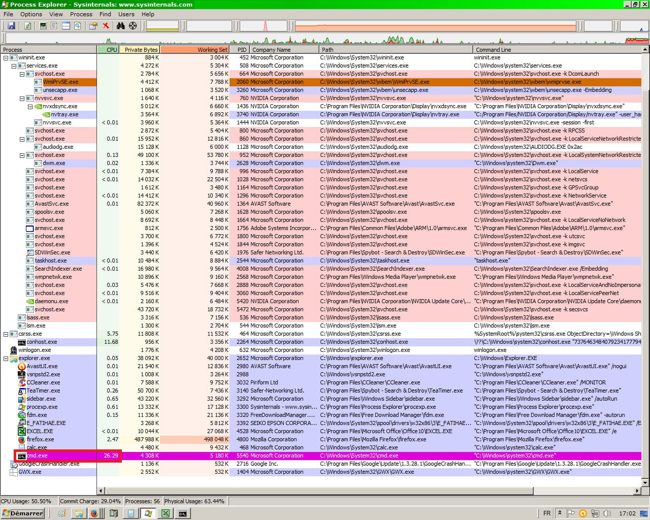

Salut.
Télécharges "Process Explorer" (équivalent au "Gestionnaire de tâches" en mieux) ici:
https://www.commentcamarche.net/telecharger/utilitaires/18451-process-explorer/
Installes-le (avec les droits administrateur)
et pareil, essaies de repérer le ou les processus actifs:
