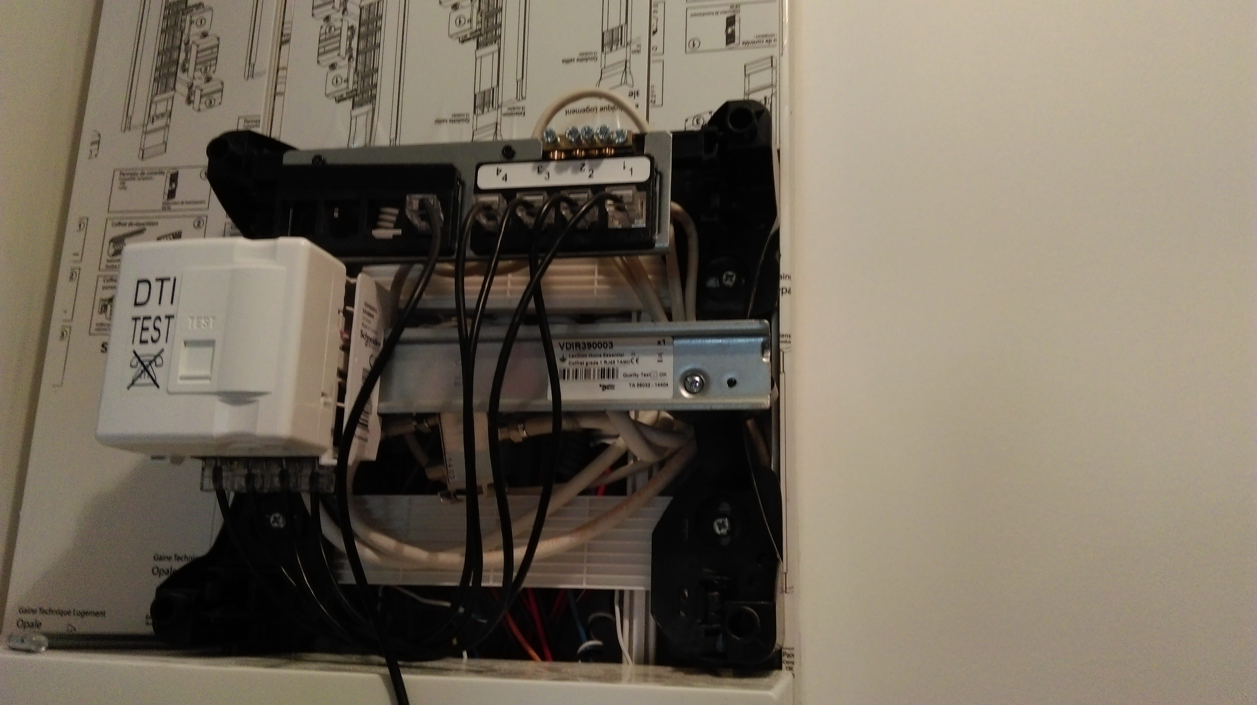

JE suis dans un logement neuf que j'ai fait construire, et voile la "baie de brassage" a à été monté chez moi :
Je me suis offert un WD MY CLOUD PERSONNAL 3TO, et pas moyen de le faire fonctionner. ( LE seul moyen c'est en direct sur mon ordinateur ) donc je ne peux le partager.
Le soucis est que Orange n'arrive pas à installer de ligne chez moi, donc pour le moment je n'ai pas internet, mais je souhaité utilisé le WD en reseau local. Toutes mes pieces sont équipé d'une sortie RJ45. JE n'arrive pas a trouver sur le web un schéma de branchement.

    A quoi sert la prise rj 45 seul a gauche ?
    ==>> je ne sais pas dans la mesure où on ne voit pas sur ta photo l'autre bout du câble, si tu as d'autres photos n'hésite pas à les poster

    Regarde si tu vois mieux sur la photo. Aurais tu une idee concernant le branchement que je doit faire.
    Dans mon salon j'ai qu'une prise rj45. Donc je ne pourrait pas mettre la box dans le salon pour partager dans la baie. Si ?
    1. barnabe0057 Messages postés 14329 Date d'inscription   Statut Contributeur Dernière intervention   4 929
      ==>> le câble à gauche n'est relié à rien, c'est certainement un cordon de brassage supplémentaire. Dans tes pièces tu as 4 prises au total ou bien 5 ???

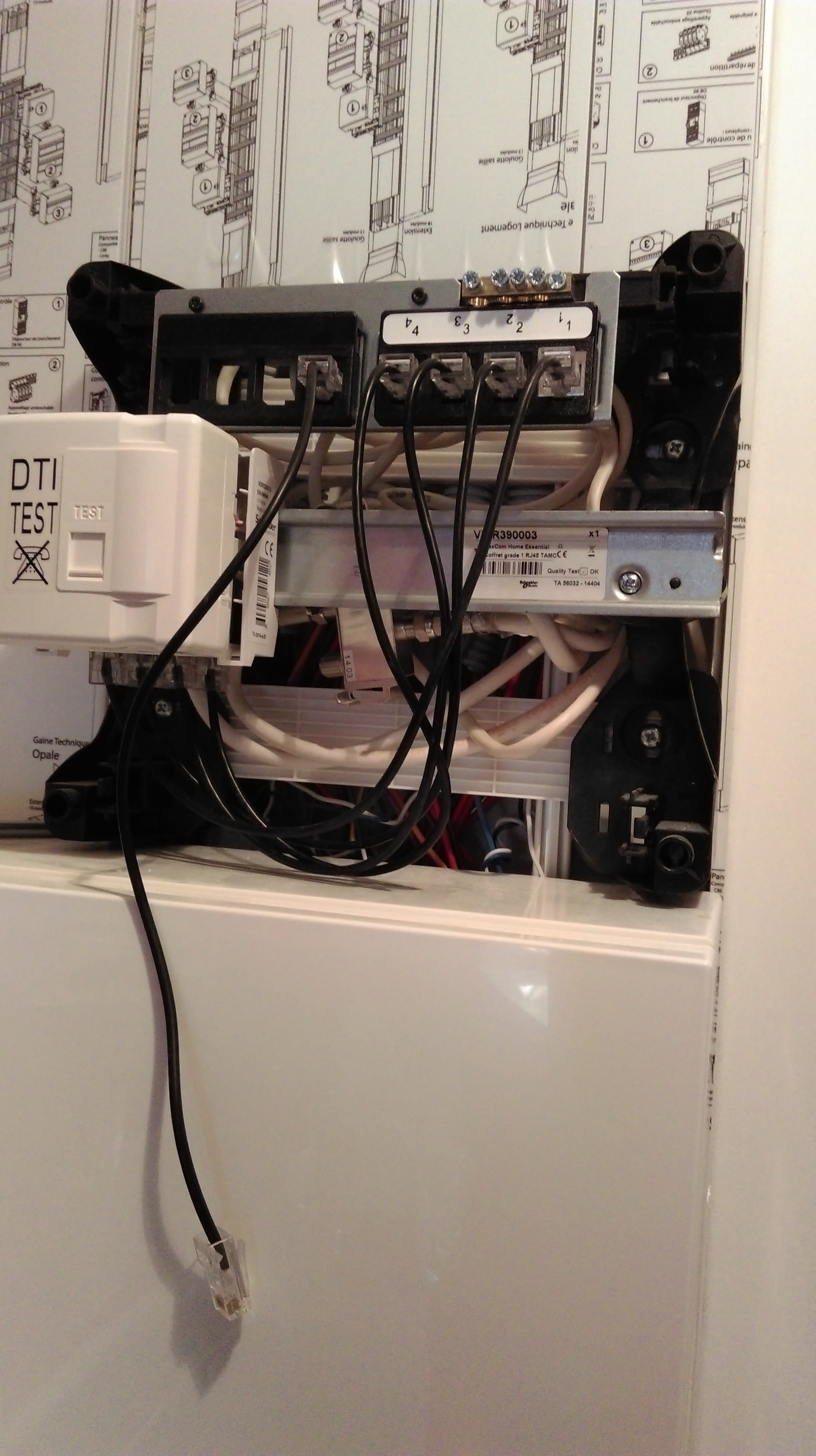

  6. toine2113 Messages postés 30 Statut Membre 3
    Oui j'ai 4 rj45 en tout.
    le cable de gauche je pensé que c'etait la sortie box.
    un switch suffi tu croit ?
      ==>> non pas du tout
      ==>> si tu mets la freebox dans le salon, il te faudra un switch au niveau de la baie de brassage

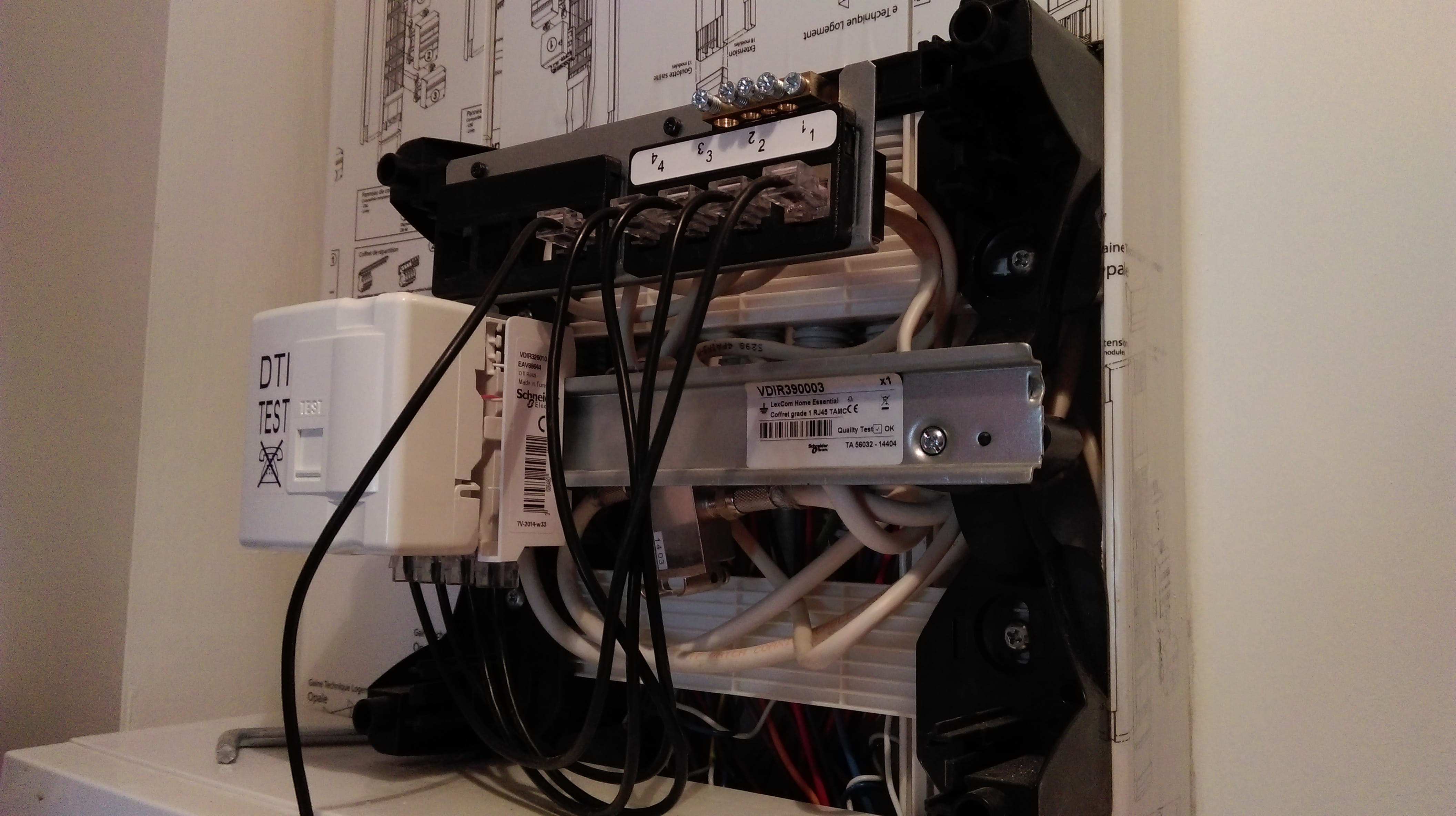

    5. barnabe0057 Messages postés 14329 Date d'inscription   Statut Contributeur Dernière intervention   4 929
      Je n'ai pas de schéma mais ce n'est pas bien compliqué, tu débranches les 4 câbles noirs qui te permettent le raccordement à la ligne France Telecom, à la place tu branches 4 cordons de brassage (reliés à un switch bien évidemment)
      switch ==>> P1, P2, P3, P4
