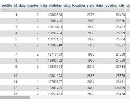

Svp, j'ai une base de données (voir l'aperçu ci-après):
pour information :
data_gendre avec la valeur [1] = Hommes
data_gendre avec la valeur [2] = Femmes
Je souhaite afficher sur mon site la requête suivante sous forme d'une simple phrase , comme par exemple :
Il y a 250 inscrits, dont (100) hommes et (150) femmes.
Merci d'avance.
