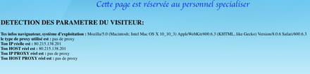

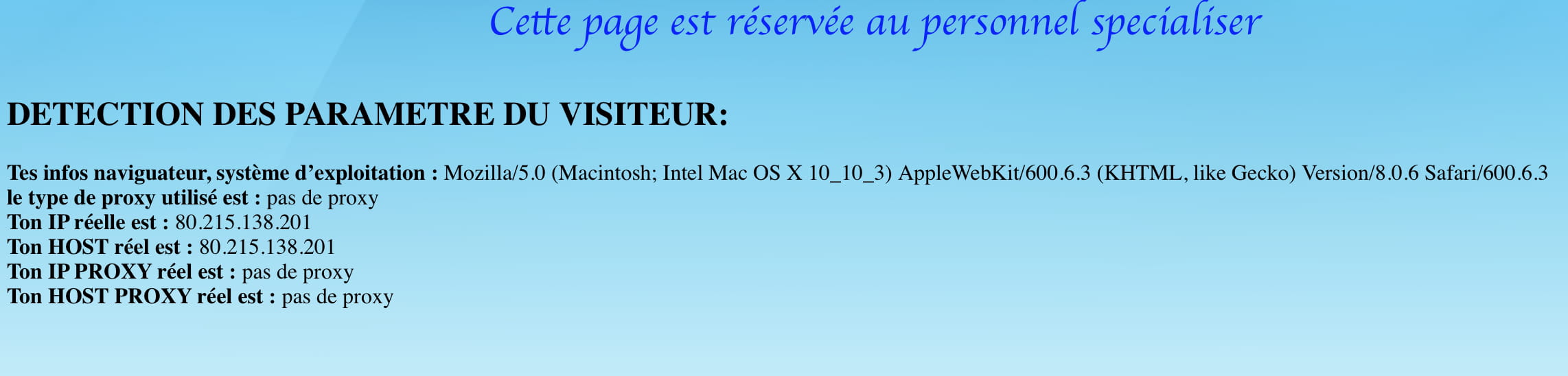

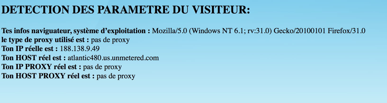

  3. Voici les capture d'écran :
    Mais toujours est t'il que moi j'aimerai juste que le scripte compare $ip et $host la on tourne en rond...
    1. Donc comme on peu le voir sur une capture on voit mon IP réel: 80.215.X.X ($ip). Juste en bas on voit l'host réel: 80.215.X.X ($host).
      Dans l'autre capture ou il y a TOR: on voit l'ip réel: 188.139.X.X($ip). Juste en bas on voit l'host réel: atlantic480.us.X.com($host).
      Donc voila pourquoi j'aimerai pouvoir avoir la possibilité de pouvoir comparait ces deux valeurs $ip et $host.
