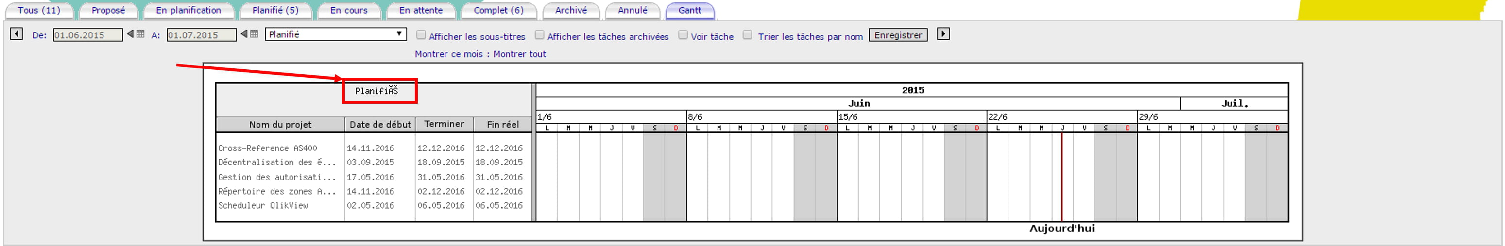

Dans ma folle et longue entreprise de traduction de DotProject (heureusement avec l'aide des pack de traduction)
J'arrive devant l'étape de trop. Celle sur laquelle je suis bloqué depuis 3 jours maintenant:
J'ai pensé que la modification à faire serait d'ajouter un petit "utf8_encode" (ou utf8_decode) quelque part dans le code de
"Racine-de-DotProject\modules\projects\gantt.php"
Mais je n'arrive pas à mettre la main sur la bonne ligne pour lui dire d'afficher correctement
J'en viens donc à vous demander de l'aide.
Si quelqu'un a déjà eu ce genre de souci et comment l'a-t-il régler ?
Merci d'avance :)

Je pense qu'il faut retrouver ce mot dans le projet et faire un utf8_decode.-
Salut Schweppes41 et merci de répondre aussi vite :)
C'est bien ça le souci en fait: quasiment rien dans le code de dotProject n'est sous forme de constante (très pratique quand ça marche bien mais affreux en cas de souci du genre)...
Ce qui implique qu'il faut deviner avec quelle fonction de quelle classe et où dans quel
fichier l'appel a été fait :S -
@Dark_JambonAvez vous essayé de rechercher le mot "Nom" ou "Nom du" ou "Nom du projet" dans tout le projet ?
( N'importe quelle mot qui pourrait se rapprocher de la ligne qui affiche le mot Planifié ) -
