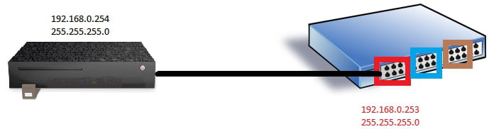

        2. je comprends, et si je fais un vlan, nommé "internet" sur mon switch pour que tout mes vlans aient pour default gateway cette destination (interface du vlan internet), Dans le but que ce réseau soit directement en frontal de ma box ?
          En fait là ou ma box, ne peut gérer le routage, ce vlan le fera pour elle.
          Qu'en pensez vous ?

              pourquoi elle ne sait pas ou les renvoyer ? car du coup j'ai mon vlan internet. que je configure dans la même plage ip que ma box,
              - Genre mon interface de vlan en 192.168.0.253/24 (pour être dans le même subnet)
              - Et comme ça les infos arrive du net vers ce vlan là, et ma passerelle (de vlan) redirige au vlan concerné. non ?
              Voici un petit schéma :
              Le carré rouge : Vlan internet
              Les 2 autres carrés : mes autres vlans
              Merci :)
              1. non. Apres si tu trouve je suis preneur
              2. Qu'est ce qui pour toi bloque dans cette configuration ?
                Merci.
            2. la box ne s'adressera pas a la passerelle pour aller sur un autre réseau.
              Après ça ne coute rien d'essayer
              1. Je vois ce que tu veux dire, en fait j'ai espéré car je me dis que les requête viennent de cette passerelle. Alors peut être que la réponse lui sera retournées.
                Je vous tiens au courant.
