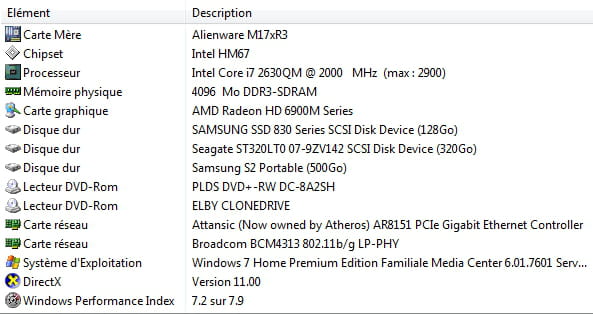

J'ai un Alienware ,avec 4 emplacements de ram dans le pc , une paire d'un coté et une autre d'un autre coté , sur un paire il y a rien et sur l'autre 2 ram de 2g , je voulais s'avoir si ,je pouvais mètre sur un des deux emplacement vide une ram de 4g pour booster un peut le pc ? (et plus tard l'accompagner d'une autre de 4 g)
On m'as dit que le pc aller soit marcher avec la 1x4g ,soit avec les 2x2g mais pas les 3 en même temps . Eclairez ma lanterne svp =) cimer d'avance

Bonjour Bearchoupette,
La solution de mémoire déployée au niveau de votre Alienware M17xR3, permet d'avoir une configuration Quad / dual-Channel, ce que donne au système le double de la bande passant lorsqu'on passe par des modules de mémoire différents, et c'est la raison pour laquelle il est fortement conseillé d'opter pour des modules identiques (DDR3 1333Mhz SODIMMs).
Les modules de mémoire doivent être installés en paire pour profiter du bus de mémoire dual-Channel. Si vous n'arrivez pas à réaliser cette configuration, les bus de mémoire fonctionneront à ce moment-là avec une configuration normale, qui est à canal unique.
