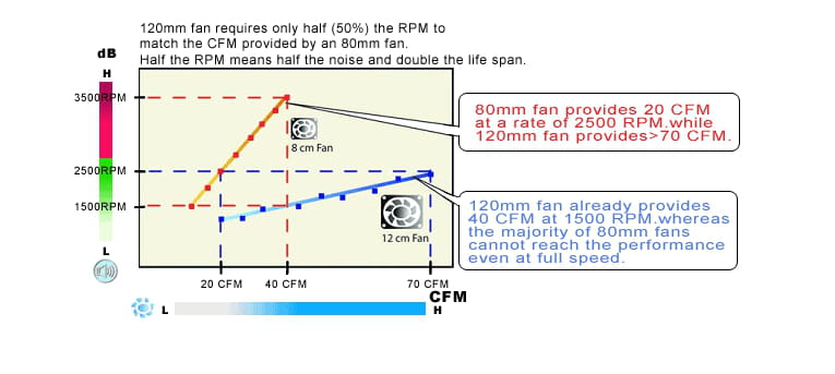

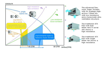

Les blocs d'alimentations comme le votre avec un ventilo arrière ont été abandonné par la plupart des fabricants, bien qu'on trouve encore quelques très rares modèles conçu de cette manière.
Il y a deux raisons qui ont aboutis à cet abandon:
1) Le bruit (ventilo plus petit)
2) La qualité du refroidissement
En effet les blocs ayant un ventilo arrière aspire l'air intérieur du boitier pour refroidir l'alim, augmentant ainsi inutilement la température de l'alim si le ventilo est trop petit.
Les blocs actuels avec le ventilo en-dessous prennent l'air du boitier et l'expulse par l'arrière, le flux est plus fort, l'alim mieux refroidie (ventilo de 120mm au lieu de 90/80mm) et moins de bruit.
Il n'y a donc aucun soucis, il n'y aura pas d'interférence, ces blocs sont bien adapté.
