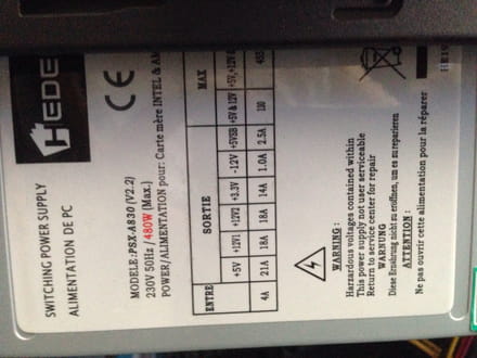

Par contre avant d'acheter, renseigne nous ur la puissance de ton alimentation -
Ok, je te conseilles l'achat d'une alimentation de marque et de qualité.
